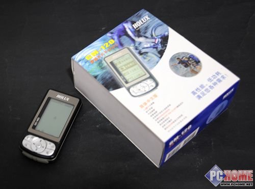

小编我评测过不少GPS产品,HOLUX GM-120算是非常另类的一款,没有彩屏,更不要说五英寸七英寸的大屏幕。HOLUX官方讲其定义为一款容易使用的,多功能掌上型GPS。不过我个人觉得,容易使用倒不尽然,便于携带运动感十足倒真是它的特点。

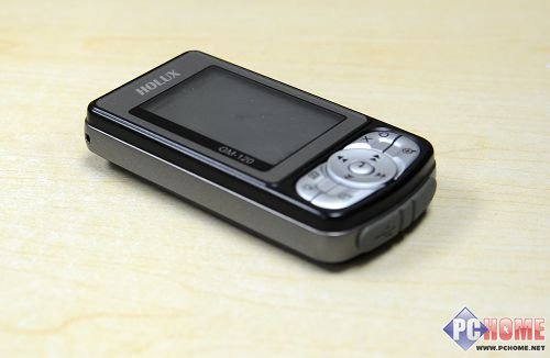

HOLUX GM-120装备了一块四段灰阶显示的黑白屏幕,显示清晰并有效控制电耗,对长时间的户外活动非常有帮助。不过HOLUX GM-120在太阳光直射下,显示效果就不太理想了。
HOLUX GM-120评测
HOLUX GM-120
HOLUX GM-120评测
HOLUX GM-120
HOLUX GM-120评测 外观

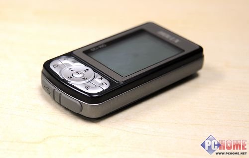

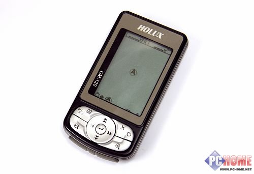

HOLUX GM-120采用了高强度工程塑料整体塑型工艺,十分严谨,做工扎实。 109 x 59 x 22.8 mm 的三围,含电池130g的重量,握在手中颇感敦实。
2.7英寸的 LED显示屏在正中最抢眼的位置,屏幕下以五维导航键为中心铺设了整个键盘。要注意的是,HOLUX GM-120并不是一款触控操作的GPS,仅提供了键盘操作,非常简洁。HOLUX GM-120按键的键程适中,做工出色,手感很舒适。

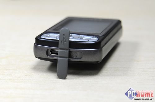

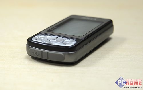

在周身接口方面,HOLUX GM-120也非常的简洁,仅在底部设计了一个标准了Mini USB接口,用作充电与数据传输之用。考虑到防水的功能,接口处还用厚厚的塑胶条封口,并做了转舵式设计。

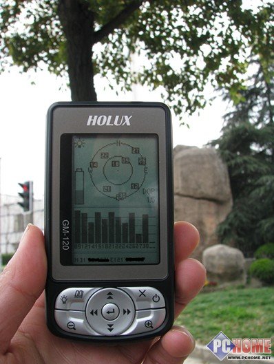

既然没有复杂的设计,HOLUX GM-120便全力将功能和信号做到最好。HOLUX GM-120内置SiRF Star III导航芯片,搜星能力非常强大, 提供了20个供快速获取和更新的卫星追踪频道 (TTFF),定位准确方便。官方称其冷启动定位时间是42秒,温启动定位时间为38秒,热启动定位时间为1秒。在实际测试中,冷启动的时间约为一分钟左右,温启动约为40秒至50秒,与官方数字十分接近,令人满意。

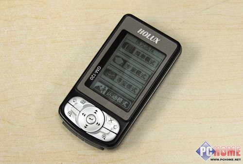

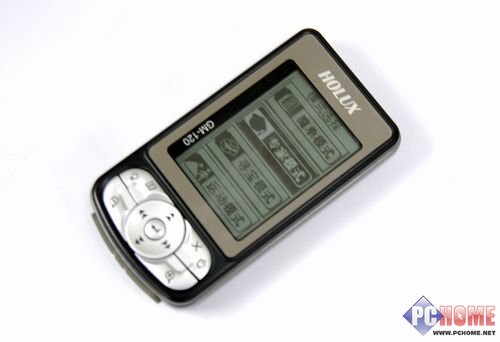

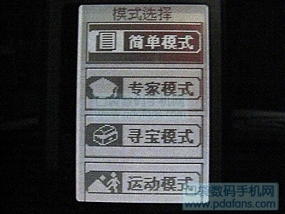

HOLUX GM-120提供了四种导航模式:简单模式、专家模式、寻宝模式与运动模式。
『简单模式』
简单模式:更适合于初学者使用,快速地定位地图与定义航线,十分方便。但是我个人认为这在实际操作中是使用得最少的一种操作模式。
HOLUX GM-120评测
HOLUX GM-120
『专家模式』
专家模式:这是户外运动专家的最爱。能够定义航点多达1000 个,包括名称、符号、注释和显示 ;提供50 条记录,每条记录150 个航点 ; 同时可记录8条航迹。卫星定位精准度可达3公尺,内建电子罗盘及高度计,非常专业。
HOLUX GM-120评测
HOLUX GM-120
『寻宝模式』
寻宝模式:HOLUX GM-120有地图藏宝功能,让使用者可以参加和体验寻宝游戏。小编认为这个功能用处不大。
『运动模式』
运动模式: HOLUX GM-120可当作个人训练助手,协助使用者设定训练计划并计算训练时燃烧的卡洛里。

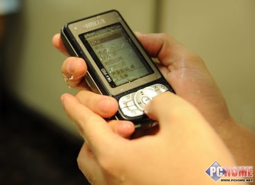

那么 HOLUX GM-120拥有IPX6级的耐水型的能力,究竟有多强大呢?小编和同事做了这样一个测试:

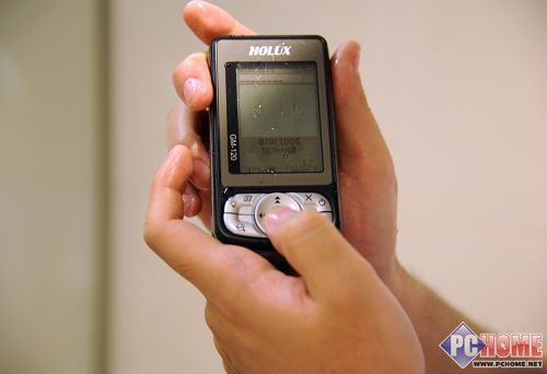

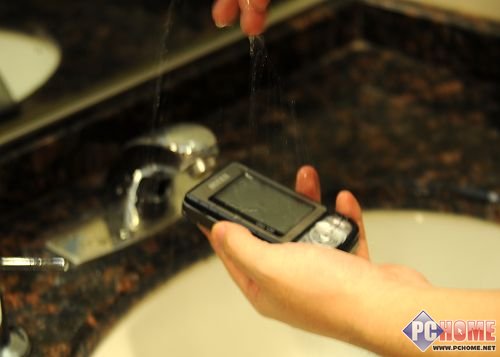

首先我们用手将水喷溅在HOLUX GM-120上
HOLUX GM-120评测
HOLUX GM-120
看来喷溅的影响不大。
HOLUX GM-120评测
HOLUX GM-120

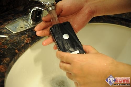

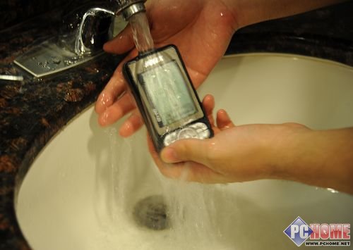

我们决定加大马力,改用龙头冲洗,这个水流强度远超过暴雨来袭。
HOLUX GM-120评测
HOLUX GM-120

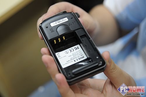

装有电池的背面更不能忘记……
HOLUX GM-120评测
HOLUX GM-120
HOLUX GM-120仍然能稳定工作!
HOLUX GM-120评测
HOLUX GM-120
电池仓也没有浸水痕迹,水密性不错。

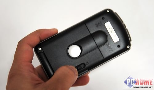

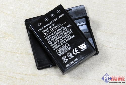

HOLUX GM-120的背面采用类肤贴纹设计,手感十分舒适。在电池续航方面,它配备了一块3.7V 1700mAh的高容量电池,由于整体的低功耗设计(整体功耗小于 240mW),HOLUX GM-120的续航时间非常之长,官方称其电池工作时长达20个小时,经小编实际测试,HOLUX GM-120工作17、18个小时不成问题。

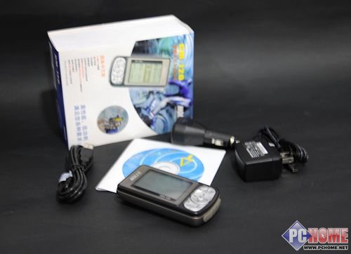

HOLUX GM-120配件丰富:数据线、充电器、车载充电,一个都不能少。可选购自行车机架,看来果然是为了户外远足设计。不过让小编奇怪的是,HOLUX GM-120为何没有设计一个运动臂带呢?

HOLUX GM-120内置了四种使用模式:简单模式、专家模式、寻宝模式与运动模式。
田亩仪|测亩仪定位GPS

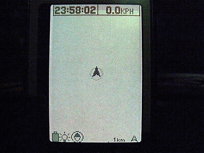

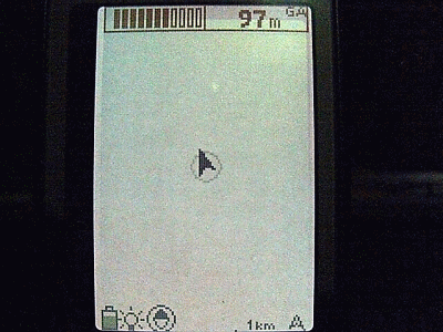

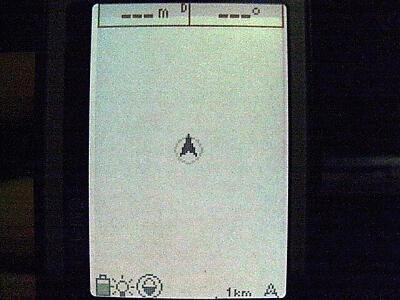

简单模式中,我们可以快速获得定位或设定航线,或是像图中所示,设定好一个预定点,然后根据指针的指示前往预定点。不过由于简单模式显得过于简单,所以我感觉用户一旦熟悉了GM-120的操作,首先摒弃的便是这个最简单的“简单模式”。

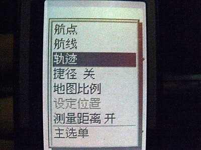

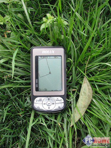

专家模式中,用户可以自定义多达1000个的航点;还可以存储下50 条航线,每个记录中最多可以包含150 个航点(自动计算航线面积);或是存储8条航迹,每条航迹包含2500个点(自动计算长度、面积)。
田亩仪|测亩仪定位GPS
可对轨迹记录的细节进行调整。
田亩仪|测亩仪定位GPS

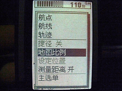

地图比例可以更改。

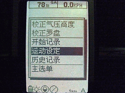

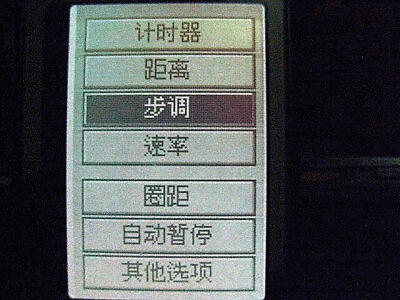

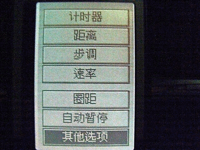

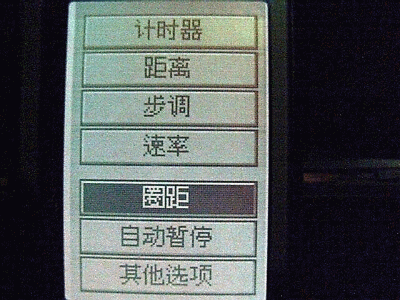

在运动模式中,GM-120提供了丰富的选项,让它可以尽职的充当户外训练的助手,甚至具备计算运动时消耗的热量的功能。
田亩仪|测亩仪定位GPS
田亩仪|测亩仪定位GPS
田亩仪|测亩仪定位GPS
田亩仪|测亩仪定位GPS

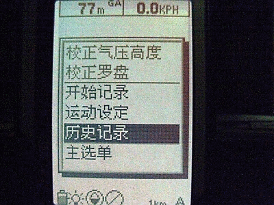

在历史记录中,我们可以查看以往运动的记录,其中包含了运动距离、时间、消耗热量等数据。

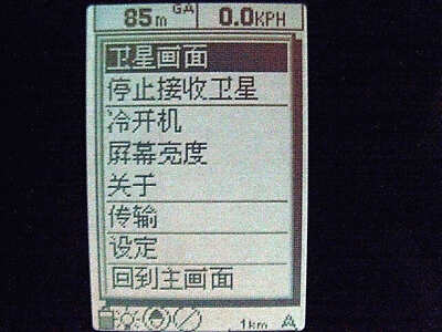

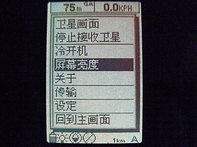

顺便说一句,GM-120的屏幕对比度是可以调节的,只是现在显示屏上出现的“屏幕亮度”并不严谨,正确的名称应该是“屏幕对比度”。
田亩仪|测亩仪定位GPS

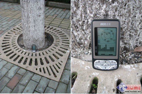

看了半天可能有人着急了,这GM-120能显示柱状卫星信号接收图吗?答案是肯定的。
