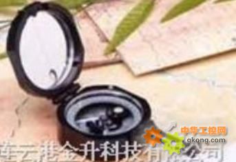

DQY-1型地质罗盘仪主要用途可供:
1测产状:包括走向、倾向、倾角;
2地形草测:包括定方位(即交会定点),测坡角,定水平;
3测垂直角。

三、原理、结构
1原理:本仪器是利用一个磁性物体(即磁针)具有指明磁子午线的一定方向的特性,配合刻度环的读数,可以确定目标相对于磁子午线的方向。根据两个选定的测点(或已知的测点),可以测出另一个未知目标的位置。
2结构(参考结构简图)
仪器由上盖6与外壳13通过联接合页8构成仪器主体。上盖内装有反光镜7,可使目标映入镜中。外壳13的外部装有长照准器1,配合小照准器5,可瞄准目标。外壳内装有刻度盘2和磁针3,可以直接读出目标的方位值,圆水准器10可以指示仪器的水平位置。长水准器4和指示盘11供测量坡角用,可以在方向盘12的倾角刻度上直接读数。开关9为磁针制动机构,在外壳的外面备有磁偏角调整轴。该仪器具有结构紧凑、体积小、携带方便、精度可靠、性能稳定等特点。
