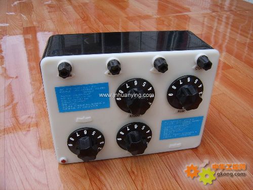

产品名称: HY-ZX36直流电阻箱
型  号:
 产品介绍
Ⅰ、直流电阻箱HY-ZX36型用途:
HY-ZX36系列旋转式电阻箱供直流电路中作可调节阻值之用,具有较低的零值电阻,是一切实验室最常用的仪器,适合学校、工厂和科研单位作电测量和其它实验使用。ZX36旋转式电阻箱适用于周围空气温度+10℃~+35℃及相对湿度30~80%时使用。
Ⅱ、主要技术指标:
表1   HY-ZX36电阻箱主要技术指标一览表的基本误差, 和每档电
阻允许通过电流见此表:
示值 Ω
型号
1000
100
10
1
HY-ZX36
0.2%
0.5%
1%
2%
电流≤(A)
0.01
0.。13
0.10
0.8
1、调节范围:
     ZX36: (0~9)×(1~10k)Ω  =0~9.999 kΩ
更多产品请浏览网站,介绍产品给客户我们厂还有以下系列::
     ZX21: (0~9)×(0.1~10k)Ω  =0~99.9999 kΩ
     ZX21a:(0~10)×(0.1~10k)Ω =0~111.1110 kΩ
     ZX21b:(0~9)×(0.1~10k)Ω =0~99.9999 kΩ
     ZX21c:(0~10)×(0.01~1k)Ω=0~11.11110 kΩ
     ZX21d:(0~10)×(1~100k)Ω =0~1.111110MΩ
     ZX21e:(0~10)×(10~1M)Ω   =0~11.11110MΩ
     ZX21f:(0~10)×(100~10M)Ω  =0~111.1110MΩ
     ZX21g:(0~10)×(1k~100M)Ω =0~1.111110GΩ
2、零值电阻:30±5mΩ
    3、电阻箱的基本误差见表1规定:
4、每档电阻容许通过电流见表1:
5、电阻箱电路与外壳之间的绝缘强度,经得住频率为50赫兹,2000伏交流电的作用,历时1分钟。
6、电阻箱电路与外壳之间的绝缘电阻不少于100兆欧。
7、电阻箱重量约1.3公斤;尺度为200×150×110mm
Ⅲ、使用注意事项和结构:
1、 正确使用电阻箱时应先旋转一下各组旋钮,使内阻接触稳定可靠。
2、 电阻箱在使用中绝不应超过规定的最大允许电流值。
3、 当只需小电阻值变化时,则将线接到“0”和另一小示值接线柱,可以减小电阻箱内的引线电阻。
4、 电阻箱应放在有遮蔽的房间内,空气温度从+10℃~40℃相对湿度在80%以下不应含有能引起腐蚀的有害杂质。
5、 ZX36型旋转式电阻箱系采用24个准确固定电阻元件1,2,2,2,2组合,连接于开关装置上,能并换自1~~9999欧姆,最小步为1欧姆的任何电阻值,整个电阻箱为密封式结构,内部元件采用高稳定锰铜合金线于瓷管上作无感式绕制,并且经过人工老化处理,故具有稳定的阻值。
