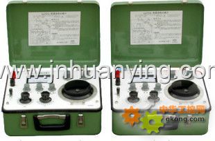

产品名称: UJ33b型携带式直流电位差计
型  号: UJ33b型携带式直流电位差计
 产品介绍
一、用途
UJ33b是专为高等学校设计,测量精度为0.05%的携带式直流电位差计,量程范围0~2.110V,使该仪器在高校实验有广泛应用。内附检流计、电子基准源。只要放5节1.5V干电池及4节9V叠层电池就能使用,非常方便。它能适用于高校多种物理及化学实验。
该仪器有三个量限,×1及0.1量限主要用于热电偶实验及霍尔效应测理磁场实验。
×10量限量程为0~2.110V,可直接用1.5V干电池给学生做测定电源内阻及电动势实验。
在化学实验时,该量限能用于电极电位及酸碱度的测量。
