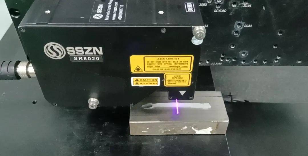

深视智能3D相机 SR8020是一款高精度线激光测量仪,超高分辨率可清晰扫描胶水顶面特征与轮廓,获取物体 长、宽、高等空间信息,可对胶路的 缺胶、断胶、不均匀、塌胶等缺陷精准识别,精度能达到 0.002mm,采样频率高,可实现高速响应和实时在线检测。

检测项目:胶体宽度、高度检测
公差设置: 高度±0.05mm,宽度±0.15mm
使用深视智能SR8020激光三维轮廓测量仪对透明胶水的高度、宽度进行扫描,从而获取胶点顶面特征与轮廓信息。
胶高、胶宽的测量方式: 可用SinceVision轮廓检测,在SinceVision软件中获取点云数据之后,添加【轮廓检测】工具选择胶水检测区域截取胶水轮廓; 选取胶水轮廓最高点,胶水底部两侧线段建立基准,计算点到线的高度,作为胶高测量值。
基 准线往上偏移一定距 离(例如0.05mm)和胶水轮廓相交提取交点,计算两个交点连线的长度,作为胶宽数值。
