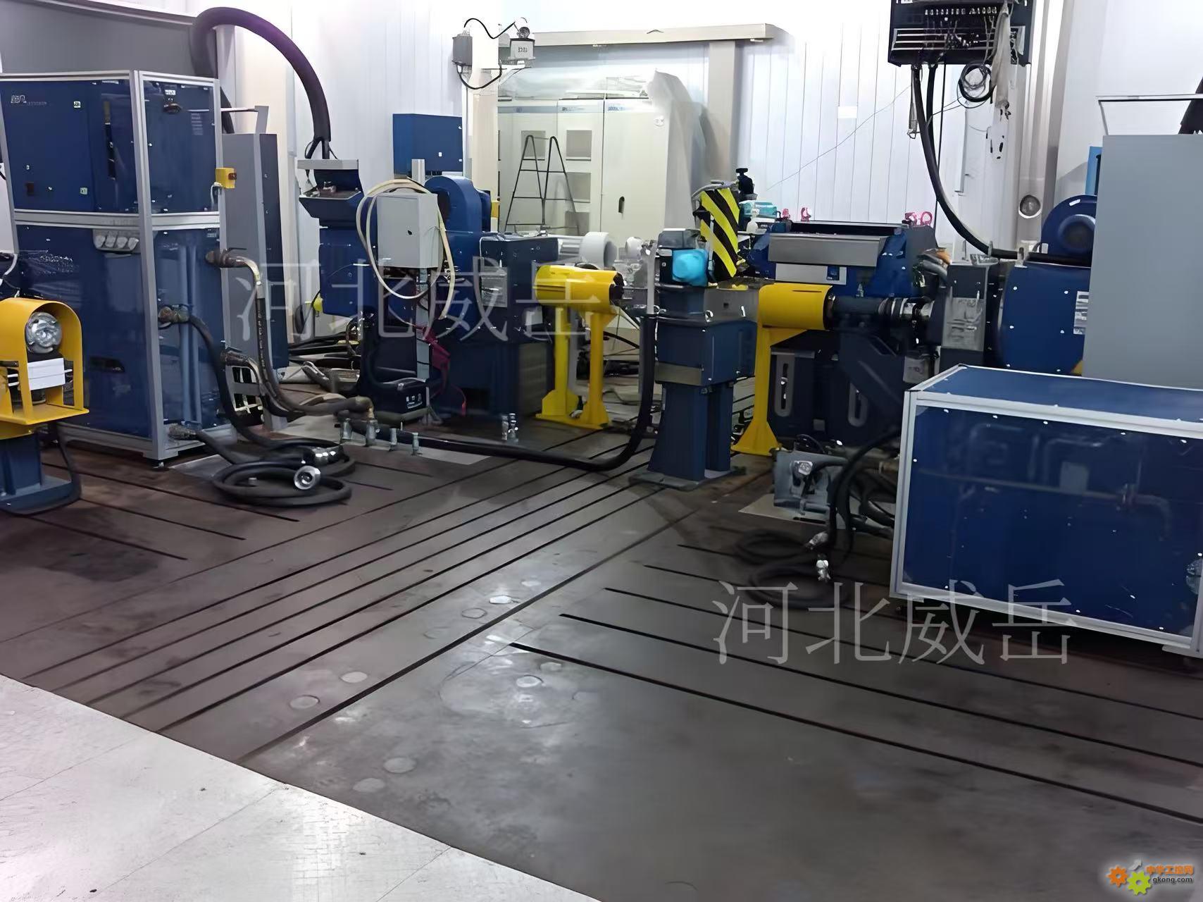

1. 准备工作:万事俱备才开工​
首先得给底座找个好房子:安装地面是混凝土硬化的,平到啥程度?误差得在 5mm/㎡以内,而且地面承重得跟底座重量匹配,不然地基不稳可不行。开工前把地面杂物清干净,再划好安装基准线,就像给底座画好了 站位标记。​
接着把 工具包 备齐:测水平的水平仪、拧螺栓的扭矩扳手、固定底座的膨胀螺栓、减振动的减振橡胶垫,还有调位置的塞铁片。少一样都可能耽误事儿,提前检查好,确保个个状态在线。
2. 核心安装:把底座稳稳安新家
一步先 挪位置:照着设计图纸,把底座较准吊到预定地点,边缘得跟地面基准线对齐,别歪歪扭扭,不然后续装设备就没空间了。
二步垫 缓冲垫:在底座底部安装孔对应位置,放上裁剪好的减振橡胶垫,这样地面振动就传不到底座上,测试更稳。
三步拧 固定栓:通过底座预留的孔,打入膨胀螺栓,再用扭矩扳手按规定扭矩分次拧紧,别一次拧太死,不然底座可能变形,得让每个螺栓受力均匀才好。
3. 精细调试:调至 状态
粗调水平:把水平仪分别放在底板的长度、宽度方向,还有四个角上,看气泡往哪偏。要么调膨胀螺栓,要么垫塞铁片,直到气泡居中,水平误差先控制在 0.1mm/m 以内。​
精校平整度:用 0.02mm/m 精度的水平仪,按 三点支撑法 逐点查工作面。要是局部鼓起来,就松点对应螺栓,垫薄塞铁片;要是凹下去,就紧螺栓或换厚塞铁片。这里有讲究:00 级底板平面度要到 0.003mm/㎡,0 级到 0.006mm/㎡,1 级到 0.012mm/㎡,可别马虎。​
时效稳定:校准完别着急用,静置 24 小时,再查一遍水平和平整度,确认没偏移了,就把螺栓锁定,这样底座就 站稳了。​
4. 测试收尾:后检查别遗漏
载荷测试:把跟测试等效的重量均匀放到底座上,静置 12 小时,再查平整度,变形量得控制在 0.02mm/m 以内,不然以后测重电机就不准了。​
工装适配:用 T 型槽装测试工装,仔细看工装跟底座贴得紧不紧,别松松垮垮的,不然测试时一振动,数据就乱了。​
清洁记录:把底座表面的金属屑、灰尘清干净,给 T 型槽里抹点润滑脂,让它保持灵活;后把安装调试的所有数据记下来,建个档案,以后维护、复查都能用。
