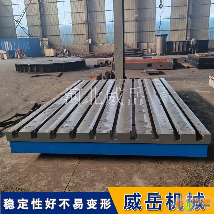

铁靠山地平铁安装,地基承载力是稳根基的关键。
一、安装前准备:基础与工具就绪
地基处理:地平铁需安装在专用混凝土地基上,地基强度需≥C30,厚度根据地平铁重量和使用负载设计(通常不低于 300mm)。地基表面需预留安装孔,并进行初步找平,平整度误差控制在 5mm / 米以内。
材料工具:准备好安装所需的调整垫铁(或地脚螺栓)、水平仪(精度≥0.02mm/m)、扭矩扳手、水泥沙浆(用于二次灌浆)、清洁工具等。
设备检查:检查地平铁表面是否有磕碰损伤,T 型槽(如有)是否完好,同时清理其底面和地基表面的灰尘、油污,确保贴合面清洁。
二、核心安装步骤:找平与固定
吊装就位:使用起重机将地平铁平稳吊至地基上方,缓慢落位。吊装时需使用专用吊点(避免直接挂在台面),防止变形或磕碰。落位后,确保地平铁大致居中,预留后续调整空间。
垫铁布置与初步找平:
在平铁底面与地基之间放置调整垫铁,垫铁需按 “均匀分布、靠近承重区” 原则布置(如四角及中间关键受力点),每组垫铁数量不超过 3 块。
用水平仪在平铁台面的长、宽、对角线方向进行初步找平,通过调整垫铁高度,将台面大致调至水平状态。
精的准找平与固定:
更换高精度水平仪(如合像水平仪),分区域(通常按网格法)检测台面平面度,逐步微调垫铁,直至达到设计精度等级(如 0 级精度需确保平面度误差≤5μm/m)。
找平完成后,拧紧地平铁的地脚螺栓(如有),或对垫铁进行点焊固定,防止使用中移位。
二次灌浆与固化:在地平铁底面与地基的间隙中灌注水泥沙浆(或专用灌浆料),确保填充密实,无气泡。灌浆后需养护 7-14 天(根据材料特性),待完全固化后,再次复核台面精度,必要时进行微调。
