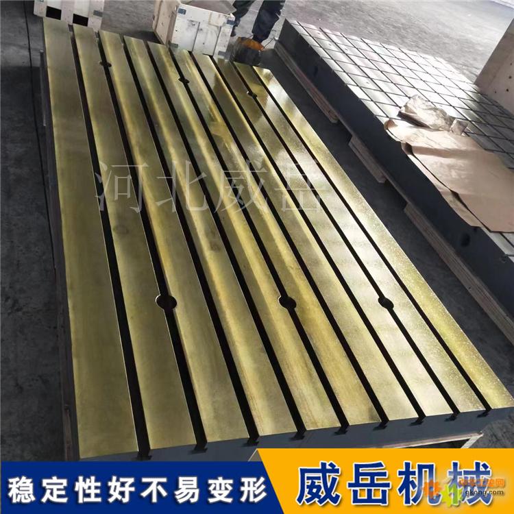

选对平台事半功倍T型槽试验平台与普通平板的核心差异
T 型槽试验平台与普通平板的区别​
在结构设计方面,T 型槽试验平台表面带有 T 型槽,槽的分布可分为纵向、横向或纵横向,部分还可根据需求加工水槽或油槽;而普通平板表面为平整的平面,无特殊槽型结构。​
固定方式上,T 型槽试验平台可通过 T 型槽搭配螺栓、螺母等夹具,方便快捷地固定各种工件、设备或工装夹具;普通平板通常依靠工件自身的重力,或辅助使用压板、磁铁等方式进行固定,固定方式相对单一。​
适用场景方面,T 型槽试验平台常用于机械装配、调试、焊接、铆焊等工作,也适用于电机、发动机等设备的振动试验、磨合试验,以及零部件的精度检测等需要频繁固定工件的场景;普通平板广泛应用于机械加工中的划线、检验、测量等工作,也可作为一般的工作台使用,但在需要频繁固定工件的场景中应用受限。​
精度等级上,T 型槽试验平台一般分为 0 级、1 级、2 级、3 级等,精度标准与普通平板类似,但 T 型槽的加工精度会直接影响平台的整体使用精度;普通平板的精度等级通常为 00 级、0 级、1 级、2 级等,其平面度等精度指标有明确的国家标准要求。​
加工工艺方面,T 型槽试验平台除了需要完成普通平板的常规加工工艺外,还需对 T 型槽进行铣削、磨削等额外加工,加工难度相对较大;普通平板主要采用铸造、机械加工(如车、铣、刨、磨等)和刮研等工艺,核心目的是保证平面度和表面粗糙度,工艺相对简单。​
制造成本上,T 型槽试验平台因增加了 T 型槽的加工工序,且对 T 型槽的精度有严格要求,因此制造成本相对较高;普通平板加工工艺简单,无需额外的槽型加工,制造成本通常较低。​
外观特点方面,T 型槽试验平台因 T 型槽的存在,表面会呈现出规则的槽状纹理,整体外观较为复杂;普通平板表面光滑平整,无额外结构,外观简洁。​
日常维护注意事项
清洁保养:日常使用后,需用软毛刷或吸尘器清除表面的灰尘、铁屑,若有油污需用中性清洁剂擦拭,严禁使用汽油、丙酮等腐蚀性溶剂,避免损伤工作面和 T 型槽。​
防锈润滑:使用环境需保持干燥,湿度控制在 70% 以内,定期为工作面涂抹防锈油;T 型槽内需每 3 个月涂抹一次二硫化钼锂基脂,减少夹具滑动磨损。​7
精度复检:建议每 6-12 个月对平台的平面度、直线度进行一次全面检测,若精度偏差超标,需及时进行修复或返厂处理。
长期闲置:若平台长期不用,需在工作面均匀涂抹防锈油,并覆盖防尘罩,避免受潮、磕碰,保护平台精度和外观。
