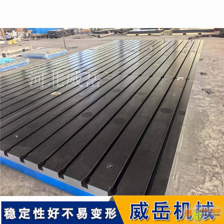

铸铁装配平台的精度核心是平面度、直线度和定和位基准精度,其偏差主要受材质工艺、使用操作、环境条件、维护保养四大类因素影响,具体如下:
材质与生产工艺因素
时效处理不彻和底:铸铁铸造后内部存在残余应力,若仅做一次自然时效或人工时效,应力未完全释放,长期使用中会缓慢变形,导致平面度下降。优和质平台需经过二次时效(人工时效 + 自然时效)处理。
铸造缺陷:铸件内部若存在气孔、砂眼、缩松等缺陷,会降低平台结构稳定性,受力后易出现局部凹陷,破坏精度。
加工工艺偏差:精加工(如铣削、磨削)和人工刮研的工艺水平直接决定初始精度,刮研次数不足、刀纹不均匀,会导致工作面高低差超标。
使用操作因素
过载使用:长期超过额定载荷(或单次超重)放置工件,会让铸铁平台产生塑性变形,这种变形不可逆,直接破坏平面精度。
不当操作损伤:拖拽重型工件、在工作面敲击作业、进行焊接 / 切割等高温操作,会造成表面划痕、局部应力集中,甚至出现裂纹,影响精度基准。
夹具安装不当:T 型槽内安装夹具时用力过猛、受力不均,会导致槽口变形,进而影响工件定和位精度,间接降低装配基准的准确性。
环境条件因素
温度变化:车间温度剧烈波动(如靠近热源、空调直吹、昼夜温差过大),会让铸铁热胀冷缩不均匀,引发微量变形;若工件与平台温差过大,接触后也会导致局部应力变形。
湿度与腐蚀:潮湿环境中,工作面生锈会形成凹凸不平的锈斑,破坏平面平整度;酸碱油污长期附着,会腐蚀铸铁表层,加剧精度下降。
放置基础不稳:平台安装时未调平,或放置在不平整、刚性不足的地基上,地基沉降会带动平台整体变形,导致精度偏移。
维护保养因素
清洁不及时:铁屑、砂粒等杂质长期堆积在工作面,会在工件放置时形成 “支撑点”,不仅造成表面磨损,还会让后续装配、检测的基准失真。
长期闲置无防护:闲置时未涂防锈油、未盖防尘罩,工作面受潮生锈、积灰硬化,会直接破坏精度;且长期不使用时平台放置不当(如倾斜、堆叠重物),也会引发变形。
校准不及时:未定期检测平面度,小的精度偏差未及时通过刮研修复,会随着使用次数增加逐渐扩大,较终导致平台无法满足装配需求。
