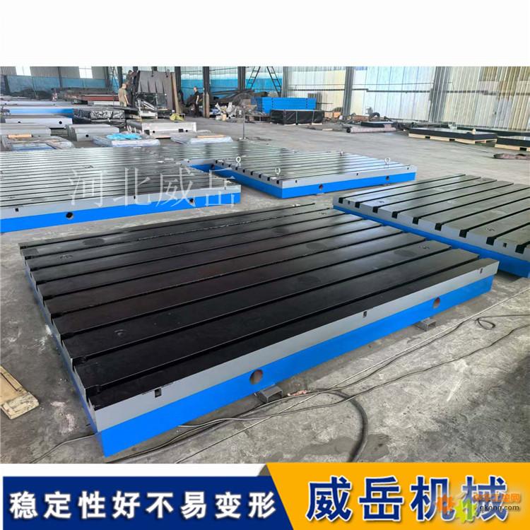

稳得像老黄牛的铸铁装配平台,它的 T 型槽设计有啥规矩?
铸铁装配平台的T 型槽设计需遵循国家标准与工业使用需求,核心规范集中在尺寸精度、结构匹配性、承载安全性三大维度,具体要求如下:
遵循的国家标准铸铁平台 T 型槽的基础设计规范参考 GB/T 22095-2008《铸铁平板》,同时需结合 GB/T 158-2018《T 型槽》 中对槽型尺寸、公差的明确要求,确保 T 型槽与配套螺栓、压板的通用性。
槽型尺寸与公差规范
槽宽与槽距:T 型槽的宽度(常见规格有 12mm、16mm、20mm、24mm、30mm 等)需根据平台承载能力和夹具螺栓规格确定,槽宽公差需控制在 H8~H10 级;槽间距需均匀分布,相邻槽间距公差≤±0.5mm,同排槽的直线度误差≤0.1mm/m,避免影响夹具的平行安装。
槽深与槽底尺寸:槽深需保证螺栓头部能完全嵌入槽内,通常槽深比螺栓头部高度大 2~3mm;槽底需设计成圆弧过渡(半径 R≥1mm),防止应力集中导致槽底开裂。
侧面垂直度:T 型槽的两侧面与平台工作面需保持垂直,垂直度误差≤0.05mm/100mm,确保压板与槽侧面贴合紧密,夹紧力均匀。
结构布局规范
排布方式:T 型槽通常采用纵向、横向或十字交叉排布,交叉处需做倒角或圆弧处理,避免刀具加工时产生崩角;重型装配平台可采用多排平行排布,满足多工位或大型工件的多点固定需求。
边缘距离:外侧 T 型槽距离平台边缘的距离≥槽深的 2 倍,且不小于 50mm,防止平台边缘因开槽过近而出现崩裂、变形。
数量匹配:T 型槽数量需结合平台尺寸和使用场景,小型平台(≤1000mm×1000mm)一般设 2~4 条槽,大型平台(≥2000mm×1500mm)可设 6~10 条槽,保证工件不同位置的夹紧需求。
加工与质量规范
加工工艺:T 型槽需在平台时效处理和精加工完成后进行铣削加工,避免先开槽再时效导致槽体变形;加工后需对槽内进行去毛刺处理,防止划伤螺栓或操作人员。
表面质量:槽内表面粗糙度需≤Ra3.2μm,无气孔、砂眼、裂纹等铸造缺陷;工作面与 T 型槽的衔接处需平滑过渡,无台阶差。
承载与使用规范
载荷匹配:T 型槽的设计需与平台额定载荷对应,重型平台的 T 型槽需加厚槽壁、变大槽宽,防止夹紧或承重时槽体变形;单个 T 型槽的许用夹紧力需通过计算确定,严禁超载荷紧固螺栓。
配套件要求:安装时需使用与 T 型槽规格匹配的T 型螺栓、压板、螺母,禁止使用非标螺栓或强行安装过大规格的紧固件,避免挤压损坏槽壁。
