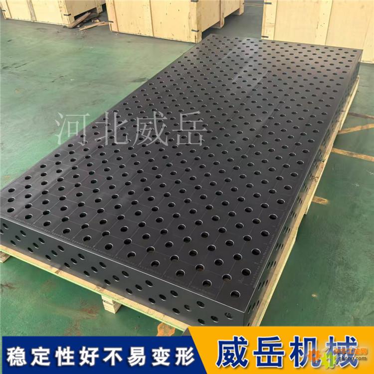

三维柔性焊接平台,通常也称为“三维柔性焊接工装系统”或“模块化焊接平台”,是一种由标准化、模块化的孔系网格铸铁平台和多种功能化夹具元件组成的可重复使用、可快速重构的工装系统。
它解决了传统专用焊接工装设计制造成本高、周期长、存储占地大、适应性单一的痛点。
二、核心构成
基础平台
材质:高强度灰铸铁(HT250/300)或球墨铸铁。确保高强度、高刚性、耐磨性和减振性。
结构:工作面为精和密加工的网格状分布的标准孔(系列孔,如D28系列:孔径Φ28,间距100mm;或U型槽系列)。平台侧面也分布有连接孔。
规格:有不同尺寸的标准平台,可通过定和位销和螺栓进行无缝拼接,扩展成大型工作区域。
