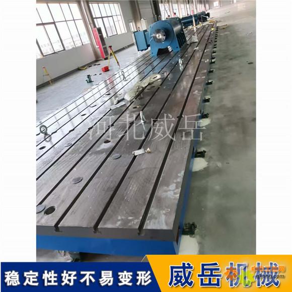

电机试验平台是专门为电机(电动机、发电机)的研发、出厂测试、型式试验和质量检验而设计和制造的特种平台。它不仅要具备普通铸铁平台的高精度、高稳定性,还必和须解决电机测试中特有的振动、扭力、测功机安装、对中、散热、电气绝缘等问题。
1. 核心功能与特殊要求
电机试验平台不仅仅是一个“平面”,而是一个集成化的测试基础系统。
承载与稳定:支撑电机、测功机、扭矩传感器、联轴器等整套测试系统,重量可达数吨至数十吨。
动态刚性:在电机高速旋转(可能高达数万转/分钟)和加载突变时,平台必和须具有相当高的动态刚性,以抑和制振动,保证测量数据的准确性和可靠性。这是与普通平台比较核心的区别。
对中基准:提供精和确的平面和安装基准,便于电机轴与测功机轴进行精和密对中,减少因不对中引起的振动和测量误差。
减震与隔振:既要自身稳定,又要能隔离外部振动干扰,同时也要防止测试系统的振动传递到建筑基础。
功能集成:平台通常集成T型槽、地脚螺栓孔、电缆沟/槽、冷却液排放槽等,以满足布线、管路安装和清洁需求。
2. 关键设计特点
电机试验平台的设计是其性能的灵魂。
很强结构设计:
加厚面板与密集筋网:工作面板和底部筋板都异常厚重,形成蜂窝状或井字形的密集加强筋结构。这提供了相当高的质量/刚性比,能有效吸收和衰减振动能量。
重和心设计:整体高度相对较矮,重和心下沉,运行更稳定
一体化铸造:主体尽可能一体铸造,减少拼接,保证整体刚性。
材料与制造工艺:
高强度铸铁:通常采用HT250、HT300甚至更高牌号的铸铁,并经过严格的二次以上人工时效处理,确保尺寸长期稳定。
精和密加工:工作面和关键安装面(如测功机底座安装面)需要进行高精度磨削和刮研,平面度要求通常在1级或0级。
多功能集成设计:
T型槽系统:用于牢固固定电机、测功机等设备,允许灵活调整位置。
预埋安装构件:平台内可预埋高强度钢板、地脚螺栓套筒,方便大型设备的直接固定。
排水与走线:设计有斜坡和集油/水槽,方便清理冷却液和油污;侧面或内部留有电缆管道开口。
隔振与锚固选项:
刚性安装:直接通过地脚螺栓固定在坚固的混凝土基础上,适用于一般测试。
弹性安装:在平台与基础之间增加减震器(如橡胶减震垫、弹簧减震器),用于隔离高频振动或对环境振动敏感的高精度测试。
3. 系统构成与典型布局
一个完整的电机试验台架通常包括:
平台主体:核心承载结构。
驱动端:安装被测电机。
负载端:安装测功机(电涡流、磁粉、电力测功机等)或负载。
中间连接:高精度联轴器、扭矩传感器(有时集成在测功机内)。
辅助系统安装区:供电柜、冷却系统、数据采集系统等设备的安装位置(有时也放在平台上,有时独立)。
平台通常设计为长条形,以便于对中调整,并留有足够的安全操作空间。
4. 选型与定制要点
电机试验平台是典型的 “非标定制”产品,选型时必和须明确:
测试对象:电机类型(异步、永磁、直流等)、功率范围、转速范围、比较大扭矩。
测试设备:测功机、传感器的型号、尺寸、重量和安装接口。
动态要求:预期的振动水平、对中精度要求。
安装环境:实验室地面承重情况、是否有地基坑、环境温湿度。
功能需求:是否需要集成冷却系统、电缆管理、安全防护栏等。
精度等级:根据测试标准(如国标、IEC标准)确定平台的平面度、水平度要求。
总结:
电机试验平台是电机测试领域的“基石”和“守护者”。 其价值不在于本身的精度,而在于它能创造一个稳定、可靠、可重复的机械环境,确保昂贵的测功机和传感器能采集到真实、准确的电机性能数据。一个设计不良的平台会导致振动噪声大、数据波动、甚至设备损坏。因此,在规划和采购时,必和须与有丰富经验的工程师和制造商深度沟通,将其作为整个测试系统不可分割的核心部分来设计。
