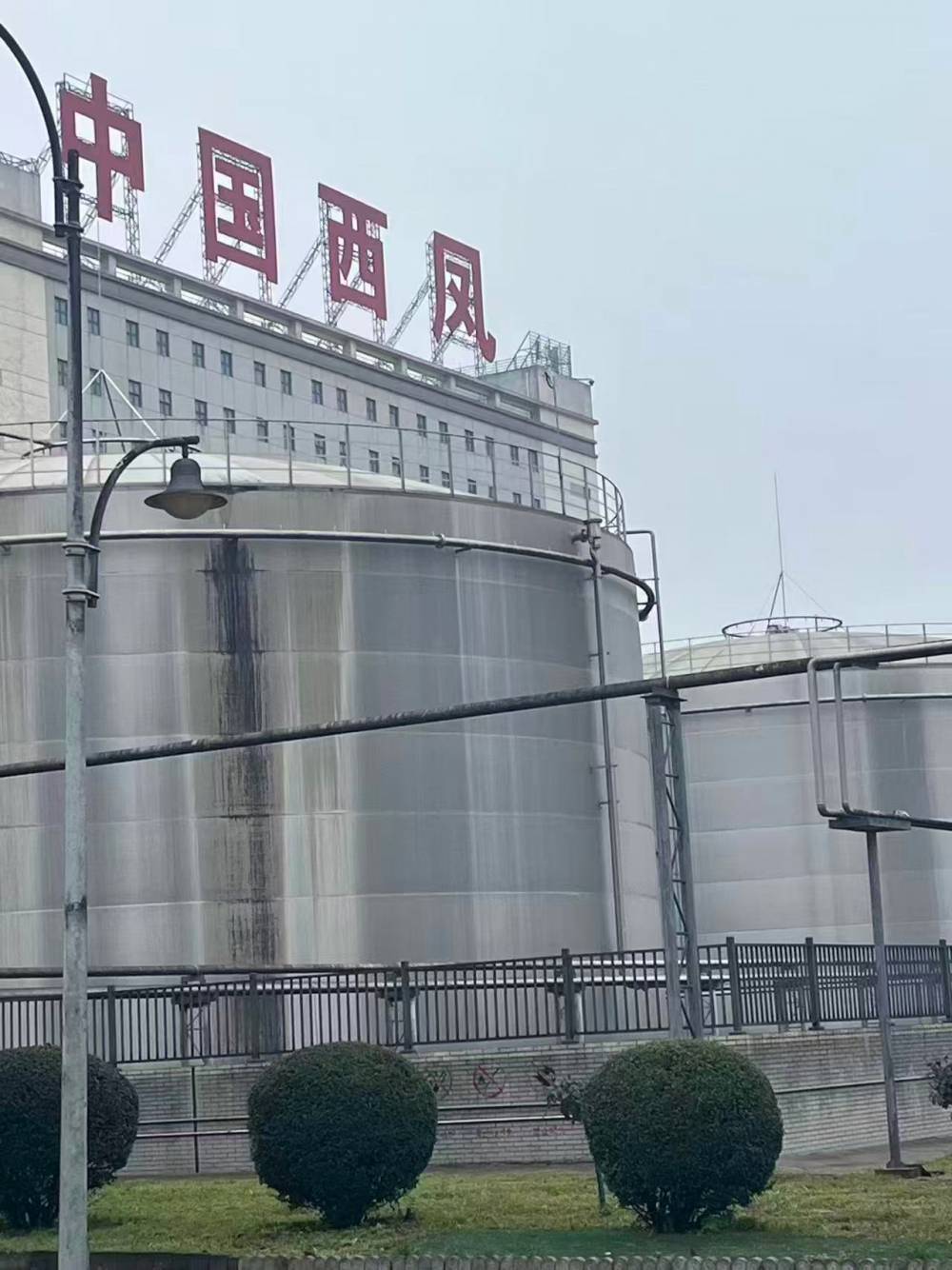

120ghz线性雷达液位计在酒厂储罐上的应用案例
--120ghz线性雷达液位计在酒厂储罐上的应用案例
您提到的 “120GHz 线性调频连续波(FMCW)雷达液位计” 是目前用于酒厂储罐液位测量的高端、高精度仪表。下面我将为您详细解释它的工作原理、优势、在酒厂应用中的注意事项以及选型安装要点。一、 核心工作原理这种仪表采用 “线性调频连续波” 技术,工作在120GHz频段(属于毫米波雷达)。发射:天线持续发射频率线性变化的电磁波(例如从124GHz扫描到126GHz)。接收:电磁波到达液面后被反射回来,被同一天线接收。由于信号往返存在时间差,此时发射和接收信号的频率会有一个固定的差值(差频信号)。计算:通过测量这个差频信号的频率,仪表内部的处理器可以非常精确地计算出电磁波的飞行时间,从而换算出天线到液面的距离。再结合已知的罐体高度,即可得到液位值。二、 为何特别适用于酒厂储罐?酒厂的储罐(如原酒罐、陈酿罐、调配罐、清酒罐等)对液位测量有以下特殊要求,而120GHz雷达液位计恰好能满足:高精度与可靠性:精度高:通常测量精度可达±1mm或更高。这对于酒液的精密库存管理、批次计量、配方控制至关重要,能有效减少“酒损”,提升经济效益。免维护:非接触式测量,无机械运动部件,不与酒液接触,基本无需维护,使用寿命长。应对复杂工况:抗冷凝干扰:酒罐内常有酒精蒸汽挥发、冷凝。120GHz雷达波束角极小(通常3°或4°),能量集中,能有效穿透罐内的冷凝水汽和薄雾,信号不受影响。这是其相比低频雷达(如26GHz)的显著优势。应对泡沫与湍流:酒液在进出料、搅拌时可能产生泡沫或波动。高频雷达波长极短(约2.5mm),对泡沫穿透能力强,能稳定测量真实液面。应对复杂内部结构:小波束角可以避开罐内的搅拌器、加热/冷却盘管、人孔边缘等障碍物,减少虚假回波干扰。卫生与安全:无污染风险:仪表安装在罐顶,过程密封良好,不与产品接触,完全符合食品饮料行业的卫生要求。本质安全:通常可提供符合ATEX/IECEx标准的防爆认证,适用于可能存在酒精蒸汽的爆炸性危险区域。三、 在酒厂应用中的关键选型与安装要点天线类型:首选PTFE(聚四氟乙烯)密封天线或抛物面天线。PTFE天线平面光滑、无死角、易清洁,完全满足卫生级要求。抛物面天线信号聚焦能力更强。过程连接:根据罐顶开口尺寸选择,常见的有DN50、DN80、DN100、DN150等法兰。确保材质符合卫生标准(如316L不锈钢),并配备合适的卫生型密封垫圈。安装位置:远离进料口,避免直接冲击液面造成测量干扰。避开内部障碍物,确保波束路径清晰。对于锥顶或拱顶罐,可考虑使用旁通管(Stillpipe) 或导波管。这能彻底消除罐内复杂环境的影响,提供最稳定、最精准的测量,尤其适用于精度要求最高的计量交接场合。仪表参数设置:虚假回波抑制(EFS):利用罐体已知的几何尺寸(如罐高、接管距离),在软件中绘制回波轮廓图,将固定障碍物的回波锁定并抑制,只识别液位回波。根据酒液的介电常数(通常较低,如酒精约25,水约80)和工况进行优化。四、 主要品牌与比较市场上提供此类高端雷达液位计的主要品牌有:VEGA(威格): Plics 86/87系列,是高频雷达液位计的领军者之一。Siemens(西门子): SITRANS LR560系列。Endress+Hauser(E+H,恩德斯豪斯): Micropilot FMR67系列。Emerson(艾默生): Rosemount 1208系列(特高频导波雷达,也常用于高要求场合)。KROHNE(科隆): OPTIWAVE 7400系列。总结:对于酒厂储罐,特别是用于原酒计量、财务核算、关键工艺控制的核心储罐,120GHz FMCW线性雷达液位计是理想的选择。它凭借其毫米级精度、极小的波束角、强大的抗冷凝干扰能力以及非接触的卫生型设计,能够提供稳定、可靠、免维护的精确液位数据,为酒厂的生产管理、质量控制和成本控制提供有力支撑。建议:在具体选型时,请务必提供详细的工况信息(罐高、介质、压力、温度、有无搅拌/加热、防爆要求等)给仪表供应商,由他们的技术工程师协助完成最佳的型号选择和安装指导。
