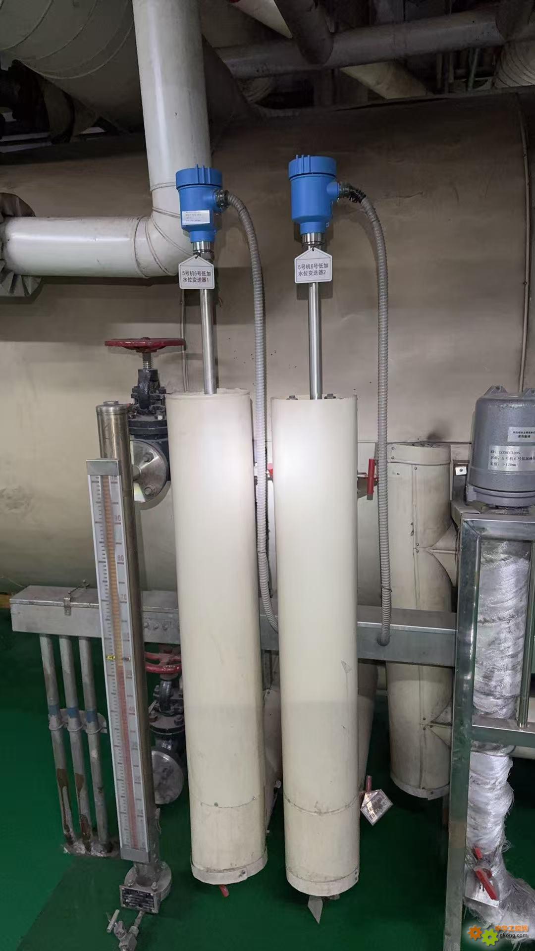

               4. 安全与兼容性 与过程连接采用全密封设计,安全防泄漏。 输出标准信号(4-20mA HART, Profibus-PA, FF等)可直接接入电厂的DCS系统,实现水位的自动调节和保护(高水位报警、危急水位跳闸等)。 典型安装与应用考虑 安装位置:通常安装在低加筒体的正常水位线附近。会有两个以上的测量点(正常、高、危急水位)。 量程:通常为几百毫米到一米左右,量程小,精度要求高。
关键参数选择: 过程连接:法兰式(如DN50 PN100),材质为不锈钢或合金钢。 过程温度/压力:必须高于低加实际运行参数。 电子单元:分体式设计更常见,可将变送器(电子头)安装在环境较好的位置,通过电缆与探头连接,便于维护和读数。 输出与认证:需符合电厂安全规范,有时需要防爆或本安认证。 与其他技术的对比 测量技术 原理 在低加应用的优缺点 同轴导波雷达 微波沿同轴导管传播、反射 优点:抗干扰能力极强,精度高,可靠性最高,适合蒸汽、泡沫、湍流环境。 缺点:成本较高,探头较长。 普通导波雷达 微波沿单杆或缆绳传播、反射 优点:成本较低。 缺点:在强烈湍流或介电常数突变时可能产生干扰;缆绳在高速水流中可能振动。 非接触雷达 喇叭天线发射/接收微波 优点:完全不接触介质。 缺点:在冷凝水、蒸汽、泡沫下易失波,对安装位置要求高,在低加环境稳定性差。 差压变送器 测量静压差 优点:技术经典,成本低。 缺点:需要引压管、隔离罐,存在泄漏、冻结、堵塞风险,需定期维护,测量值受密度影响。 电接点水位计 利用介质导电性 优点:显示直观。 缺点:非连续测量,接点易腐蚀、挂水,可靠性较低,常用于就地指示。
