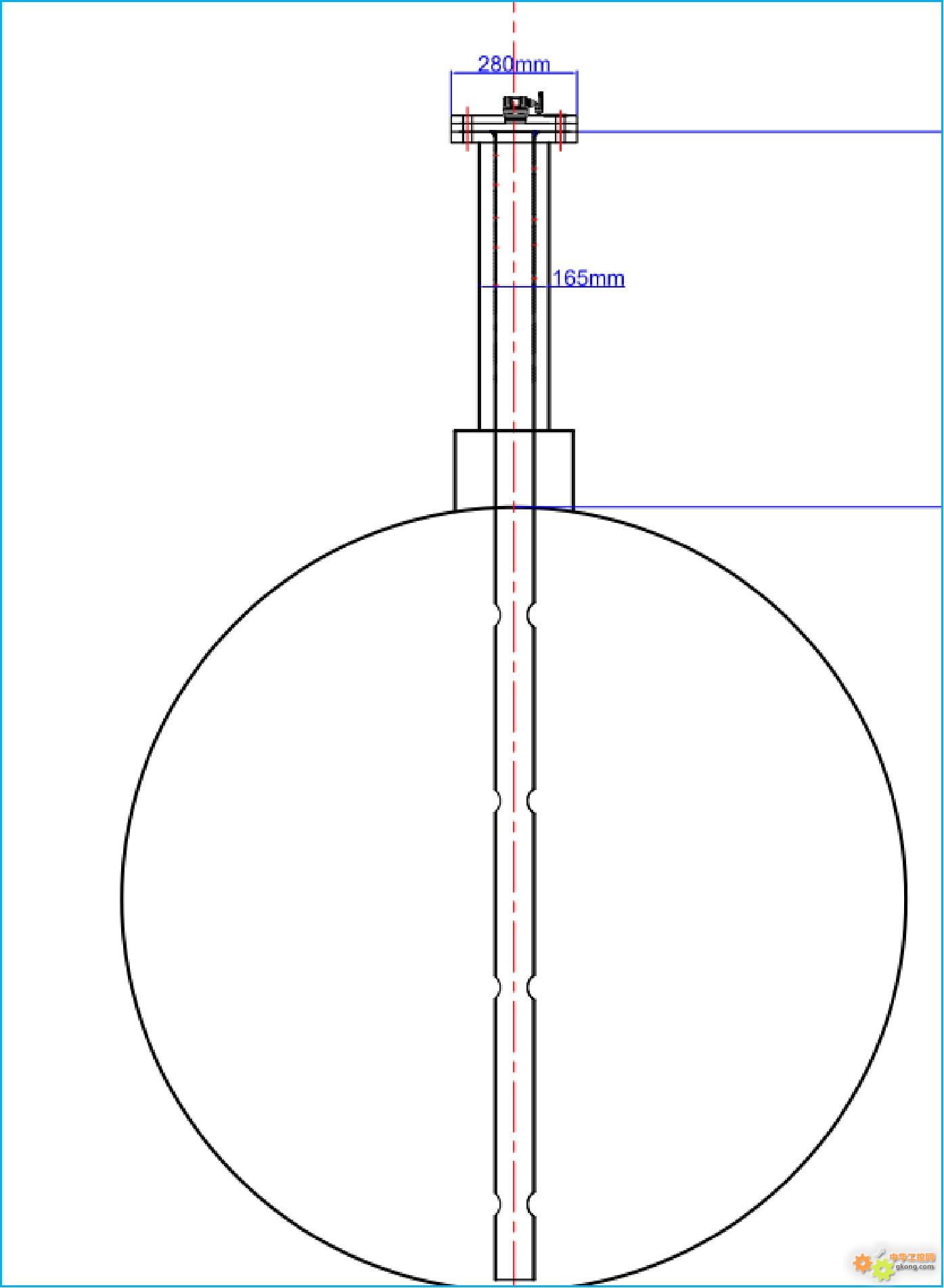

1. 管道选型与安装(最关键)
管道内径:建议≥ DN80(最好DN100以上),确保雷达波束能自由通过。
管道材质:首选不锈钢管,内壁光滑。避免使用PVC或碳钢螺纹管,内壁螺纹会造成强烈乱反射。
管道长度:尽量短。管道只是穿过土层,进入罐体后应立即敞开。
安装垂直度:管道必须绝对垂直,确保波束直接指向液面,避免斜射到管壁。
管道末端:应伸入罐内至少50-100mm,防止罐顶结构(如加强筋)进入波束。
2. 雷达天线对准
确保雷达仪表的天线中心与管道中心严格对中。
使用配套的对中法兰或安装支架进行固定。

4. 安装示意图(理想情况)
text
复制
下载
      [地面]
        |  [赛谱120GHz雷达]
        |    (对中法兰)
        |  [垂直不锈钢管] DN80/DN100
        |  (穿过回填土层)
=======[罐顶封头]======= (罐体顶部)
        |  (管道伸入罐内50mm)
    [液面] <--- 雷达波束精确测量此处
=======[罐底]=======
