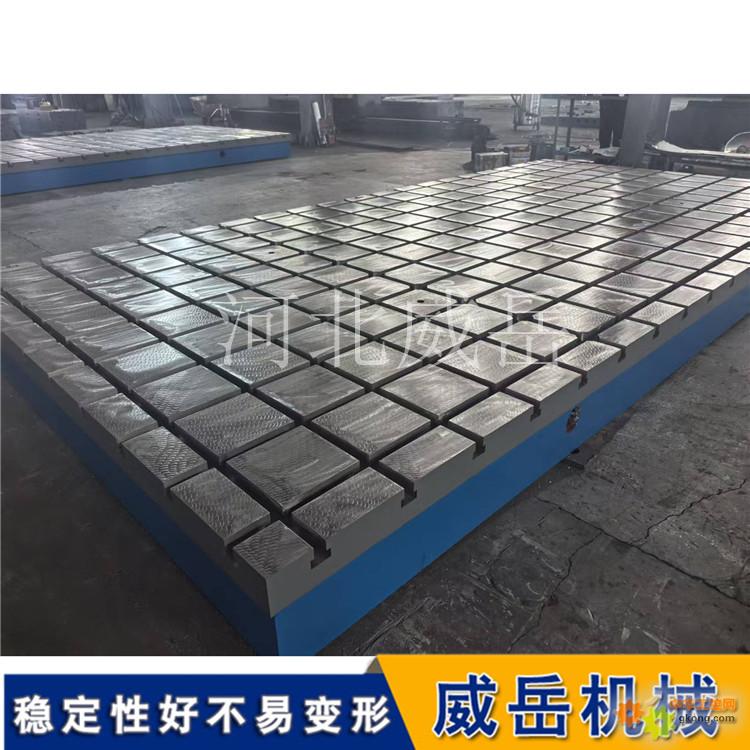

铸铁平台(又称铸铁平板)是一种基础性测量工具和装配基准,在工业制造领域应用广泛。根据不同的工作面处理和精度等级,其主要用途可以分为以下几类:
1. 检验测量
这是铸铁平台比较核心的用途之一,作为基准平面使用。
应用场景:机械加工车间、计量室、质检中和心
具体作用:将待测零件或工件放置在平台上,配合游标卡尺、高度尺、百分表、方箱、直角尺等量具,测量工件的平面度、垂直度、平行度、高度尺寸及位置公差。
精度要求:用于检验的平台精度通常较高,一般为 0级、1级或2级。
2. 划线
在工件毛坯上划出加工界限或找正基准。
应用场景:铸造车间、模具车间、备料车间。
具体作用:将工件放置在平台上,利用划线盘、高度尺等工具,按图纸要求在工件上划出加工线、找正线或检查线。
精度要求:划线精度要求相对检验较低,通常采用 2级或3级 平台。
3. 装配
作为大型或精和密部件装配时的基准工作台。
应用场景:设备总装车间、发动机/变速箱装配线、精和密机械装配。
具体作用:
利用平台本身的平面度,保证各部件在同一个水平基准面上进行组合。
在平台上对零部件进行预装、找正、调整间隙(如塞尺检查),然后紧固。
防止因地面不平导致装配应力或比较终产品精度偏差。
4. 焊接与铆接
作为焊接工件的平台,有时也称为焊接平台或铆接平台。
应用场景:钢结构焊接、箱体焊接、管道预制。
具体作用:
提供一个平整、耐热的基准面,防止焊接过程中工件变形。
平台上通常设计有T型槽或U型槽,配合压板、螺栓等夹具固定工件,防止焊接移位。
特点:此类平台对精度要求不如检验平台高(多为3级或普级),但要求承重能力更强、耐冲击,表面有时会加工出网格状沟槽用于散热和容纳焊渣。
5. 作为机械或设备的基础
用于安装小型机床、试验台、振动测试台等。
具体作用:提供一个经过精加工、水平度高的安装基座,减少设备运行时的振动和变形,保证设备输出精度。
6. 其他专用用途
刮削/研磨平台:作为基准平面,用于对工件表面进行人工刮削或研磨,以达到相当高的平面度、直线度要求(如机床导轨刮花)。
加工平台:在龙门铣床、龙门刨床等大型机床上,工作台本身就是一个大型铸铁平台,用于直接装夹工件并进行切削加工。
测量基准点/线:在精和密测量中,作为建立空间坐标系的基准平面。
