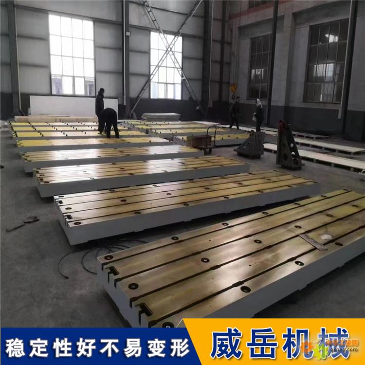

铸铁试验平台的核心优势,并不在于某一项指标的绝的对领x先,而在于它将高刚性、卓的越的减震性、强大的承载能力、可修复的精度以及高性价比等特性,均衡地集于一身。这种“全能”特质,使其在与钢制平台、普通铸铁平台及花岗岩平台的对比中,展现出不可替代的价值。
下面是它与主要竞品的详细对比:
一: vs. 钢制平台(焊接底座)
在与钢制焊接平台的较量中,铸铁试验平台的优势主要体现在以下四个方面:
天生会“减震”:铸铁内部特的片状石墨结构,使其拥有天然的阻尼特性。其阻尼系数可达0.03-0.05,远超普通钢材的0.001-0.01。这意味着它能快速吸收和衰减设备运行产生的振动,为高精度测试提供稳定环境。
长期“稳如磐石”:铸铁平台采用一体浇筑成型,无焊接应力。经过严格的时效处理后,其内部应力充分释放,长期承重和受热变形小。而钢制焊接平台,其焊缝在长期交变应力下易产生疲劳裂纹,且受温度影响易发生弹性形变,需要频繁校准。
设计“灵活百变”:标准铸铁平台通常自带贯通式T型槽,可以灵活调整设备固定点位,轻松适配不同机型,便于产线升级。而钢制底座多为预留固定孔位,点位固定,拓展性不足。
寿命“超长待机”:在正常维护下,铸铁平台的使用寿命可长达50年以上。一体成型的设计也避免了焊缝开裂的风险,后期维护成本远低于需要补焊加固的钢制平台。
二: vs. 普通铸铁平台
如果说普通铸铁平台是“全能选手”,那么铸铁试验平台就是“专项冠x军”。二者的核心区别在于设计目标:
普通平台:追求静态的“绝x对平整”,作为测量基准,要求在无负载时达到相当高的平面度。
试验平台:追求动态的 “负载稳定性” 。它不追求的精度等级(常见1-2级),但要求在承载重物并产生振动时,台面变形微乎其微,以确保测试数据的可靠性。
为实现这一目标,试验平台在设计和用料上更为“硬核”:
材质升级:多采用HT250或HT300等高强度铸铁,抗拉强度≥300MPa。
结构加强:内部设计有更密集的加强筋,甚至采用箱体式结构,整体刚性和抗变形能力远超普通平台。
工艺严苛:时效处理更严格,以彻的底消除内应力,防止长期使用中精度失准。
三: vs. 花岗岩平台
在与花岗岩平台的对比中,铸铁试验平台的“硬汉”形象更为突出:
“皮实耐造”,抗冲击:铸铁平台抗冲击性好,能承受重物碰撞和瞬时冲击。而花岗岩平台脆性大,受到重物碰撞易崩边、开裂,无法修复。
“知错能改”,精度可修:这是铸铁平台特的优势。长期使用后若出现轻微变形,可通过刮研、调平等方法恢复精度。而花岗岩平台的精度一旦受损,只能报废更换。
“强壮有力”,承载更强:铸铁平台是重载工况的不x二之选,大型平台承载能力可达50吨以上。花岗岩平台因材质所限,通常只能用于轻载场景。
“物美价廉”,性价比高:同规格下,铸铁平台的采购成本通常仅为花岗岩平台的1/3到1/5。虽然花岗岩平台热稳定性更好、初始精度更高,但在综合考虑耐用性、可修复性和成本后,铸铁平台的全生命周期成本优势明显。
总结
总的来说,选择铸铁试验平台,就是选择了在动态、重载、复杂的工业环境下,一种稳定、可靠且经济的基础支撑解决方案。它并非适用于所有场景(例如,在对温度敏感的超精x密静态测量中,花岗岩平台可能更优),但在绝大多数工业测试、装配和研发场景中,它都展现出了无可比拟的综合优势。
