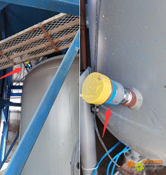

对于高料位报警、防满仓保护、低料位报警和缺料提示,可配置振棒料位开关、射频导纳料位开关或其他适合粉体的点式料位开关。连续料位计与点式料位开关组合使用,可以兼顾过程监测和安全保护。

计为振棒料位开关可用于石灰粉仓的高料位报警、低料位报警、防满仓联锁和缺料保护。其通过振动状态变化判断物料是否接触探头,结构简单,适应粉尘、挂壁和物料密度变化等复杂工况,便于接入PLC或DCS系统。
