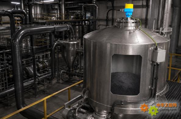

粉体料仓连续料位测量宜采用雷达料位计
需要连续观察仓位、补料时间以及进出料趋势时,可采用粉体料仓雷达料位计
雷达料位计安装于仓顶,通过非接触方式进行连续料位测量,天线不需要像长探杆一样深入粉体,可减少检测部件与粉体持续摩擦、物料附着、进料冲击以及机械磨损,更适合粉尘较大或容易产生静电的粉体料仓。
需要注意的是,静电通常不是雷达料位信号波动的直接原因。出现料位跳动、虚假高料位或回波不稳定时,应优先检查进料粉尘、局部料峰、仓内金属构件以及天线积粉等因素。
雷达料位计安装避开三类干扰
一是进料喷射区。 气力输送进料时粉尘浓度高、局部料面变化快。如果雷达波束直接穿过料流,可能产生料位跳动或局部高料位,因此安装位置应尽量避开进料轨迹。
二是仓内金属构件。 横梁、进料管、支撑件等容易产生固定回波。当粉体料面反射较弱时,这些固定目标可能影响真实料面识别。
三是仓壁挂料区。 粉体受到静电吸附、潮湿或自身物性的影响,可能在仓壁形成附着层。如果雷达波束过于靠近仓壁,挂料可能成为干扰回波。
因此,雷达料位计安装位置不宜仅根据仓顶哪个接口空闲来确定,而应结合料仓平面图、剖面图、进料方向和内部结构规划测量路径。

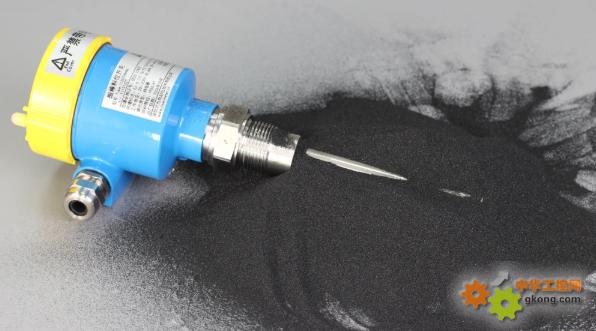

高低料位联锁可采用振棒料位开关
连续料位测量解决“仓内还有多少料”的问题,而满仓、缺料及设备保护更适合采用独立的点位开关。
防爆振棒料位开关可用于高位满仓报警、高高位停止进料、低位补料提示以及低低位设备保护。振棒通过检测振动状态变化判断当前位置是否有料,不依赖物料颜色,也无需钢缆、重锤或持续旋转机构,适用于多种粉末和颗粒物料。
安装时,高位及高高位料位开关应避开进料口、粉尘喷射方向和容易形成局部料峰的位置;低位开关则应避开仓壁残料、锥斗死角以及长期存在的物料静止层,以减少误动作。
对于防满仓控制,建议将雷达料位计连续测量信号振棒料位开关联锁信号分开。雷达负责仓位显示、趋势监测和补料管理,振棒负责关键高低料位报警及设备联锁,可降低模拟量异常、通信中断或回波波动对停机保护的影响。
静电粉体料仓的接地不能只看仪表端子
安装静电粉体料仓料位计时,仪表接地只是整个静电控制系统的一部分。
现场需要确认仪表外壳、工艺连接与金属仓体之间是否具有可靠的导电连续性,同时检查仓体与输送管道、阀门、过滤器以及软连接两端的等电位连接。电缆屏蔽层的接地方式、防爆电缆接头和入口密封也应符合项目电气设计要求。
如果仪表法兰之间采用绝缘垫片,或者通过非金属转接件安装,应进一步确认是否需要设置等电位跨接。对于长期运行设备,还应定期检查接地端子的松动、锈蚀以及粉尘覆盖情况。
需要特别说明的是,料位计接地不能替代料仓、管道及粉体输送设备的整体防静电措施,各设备的接地和等电位连接应按照项目设计统一实施。
