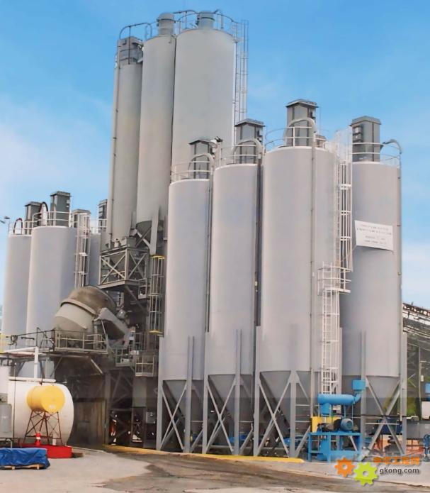

为什么氮气保护料仓适合采用雷达料位计?
需要连续掌握料仓余量时,可采用非接触式粉体雷达料位计
雷达料位计从仓顶向物料表面发射信号,通过测量距离变化计算料位,不需要使用长探杆深入仓内。对于锂电材料、金属粉末及精细化工粉体,可减少探杆挂料、进料冲击以及接触部件受到的机械作用,也便于后续维护。
用于氮封工况时,选型重点不仅是“能不能测到”,还要关注仪表是否能够适应料仓的密封和压力条件。
过程连接是氮封料仓密封边界的一部分
雷达料位计的法兰、螺纹、密封垫、安装短管及转接件,都属于料仓密封结构的一部分。
如果安装时采用过多转接件,密封垫材质或尺寸不匹配,或者法兰螺栓受力不均,都可能增加氮气泄漏或外部空气进入的风险。因此,氮封料仓雷达料位计安装应尽量减少不必要的转接,并根据工艺介质、温度和压力条件确定过程连接及密封方式。
仪表拆装维护后,也应重新检查密封件和连接状态,而不能只确认仪表是否恢复显示。
仪表压力等级应与实际氮封条件匹配
氮封料仓通常维持一定的微正压,但选型时不能只提供“氮气保护”这一条件,还应明确正常工作压力、压力波动范围以及可能出现的峰值压力。
仪表工艺连接和密封结构需要与实际压力条件相匹配。如果料仓在置换、补氮、进出料或异常状态下存在明显压力变化,也应在选型阶段提前说明。
氮气会影响雷达料位计测量吗?
在一般工业氮封条件下,氮气本身通常不是雷达料位信号异常的主要原因。如果现场出现料位跳动、显示不稳定或测量值长时间不变化,更应从粉尘、料面状态、安装位置和固定干扰等方面排查。
例如,气力输送进料可能同时造成大量悬浮粉尘和料面扰动;雷达波束如果穿过进料流,就容易受到局部料峰变化影响。仓内的过滤器、横梁、进料管及支撑件则可能形成固定回波,尤其在真实料面回波较弱时,更容易影响仪表识别。
安装短管同样值得关注。如果短管内部积粉、结露,或者天线安装位置不合理,也可能形成近端干扰。
因此,出现雷达料位异常时,可以将料位趋势、进料设备运行状态、仓内压力和氮气补充阀动作记录放在同一时间轴上进行比较。如果料位波动与进料或压力变化同步,应进一步判断是否存在物料翻动、粉尘增加或局部料面快速变化,而不是直接将异常归因于氮气。
氮封料仓雷达料位计安装应避开哪些位置?
雷达测量路径应尽量覆盖具有代表性的料面,同时减少进料和仓内结构产生的干扰。
首先应避开进料口正下方。无论采用气力输送还是其他方式进料,落料区域通常容易形成局部料峰,粉尘浓度和料面变化速度也较高。如果雷达正对这一位置,连续料位容易受到进料过程影响。
其次,应避开过滤器、横梁、进料管和支撑件等固定构件。对于结构复杂的料仓,安装前宜结合仓体平面图和剖面图规划雷达波束路径,而不是仅根据仓顶现有接口确定位置。
如果物料容易挂壁,波束也不宜过于靠近仓壁,以免将附着层作为主要反射目标。
对于安装短管,应同时确认其高度、内径和天线位置,避免不合理的短管结构形成明显近端回波。

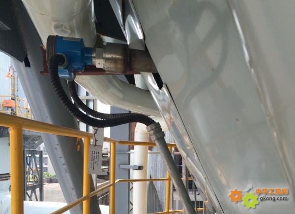

振棒料位开关承担独立高低位联锁
连续料位适合用于仓位显示和趋势管理,但关键设备保护更适合配置独立的振棒料位开关
根据工艺要求,氮气保护料仓可以设置高位报警、高高位停止进料、低位补料提示以及低低位停止出料或计量设备。
振棒料位开关通过独立开关量输出检测点位状态,不依赖雷达模拟量或通信信号。因此,当连续测量出现回波异常、通信故障或其他问题时,关键点位仍可保留独立判断信号。
高位和低位开关的安装位置需要分别考虑。
高位及高高位检测应避开进料口、落料轨迹和局部料峰,避免物料短时间覆盖探头造成提前报警。对于高高位停止进料,还应考虑输送设备停机后的管道余料,在联锁位置上方预留足够仓容。
低位及低低位检测则应尽量靠近有效出料区域,同时避开仓壁残料、锥斗死角和长期存在的静止料层,防止仓内已经缺料而探头仍保持“有料”状态。
由于振棒料位开关的过程接口同样属于氮封边界,安装和维护后也需要检查密封件及连接状态。
