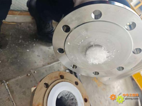

仓内水汽可能在天线和接口处结霜
热粉体、潮湿空气或气力输送气体进入温度较低的料仓后,水汽容易在仓顶、法兰和金属短管等位置冷凝。
温度进一步下降后,冷凝水可能形成霜层或冰层,并吸附粉尘。
如果雷达天线或安装接口附近积霜、积粉较多,可能产生较明显的近端反射,影响物料回波识别。
因此,如果仪表清理后暂时恢复,但经过多次降温和升温后再次出现异常,应同时检查水汽来源、仓顶保温和安装接口,而不宜只依赖参数调整。

三、室外料仓如何减少结霜和结冰影响?
控制进入料仓的水汽
采用气力输送时,可检查压缩空气干燥、过滤和管道排水情况,尽量减少潮湿空气进入料仓。
清洗后的料仓和输送管道,也应在充分干燥后投入运行。
改善仓顶和安装接口保温
仓顶钢板、法兰和金属短管容易形成局部低温区域。
保温设计应关注仓顶与安装接口之间的连续性,减少仓内湿热空气直接接触低温金属表面的机会。
优化安装短管
过长或直接暴露在室外的安装短管,更容易出现积粉、冷凝和结霜。
设计时可尽量减少不必要的短管长度,并避免内部存在明显台阶、积水区域和不规则焊缝。
合理设置防护结构
仪表外部可根据现场环境设置适合的防雨雪措施,但应注意保留检查、接线和散热空间,同时避免防护结构内部形成新的积水或冷凝区域。
不建议在不了解仪表结构和使用要求的情况下,将电子外壳完全封闭包裹。
部分工况也可以评估采用干燥、洁净的气体辅助吹扫,但应结合现场工艺条件和相关安全要求确定。

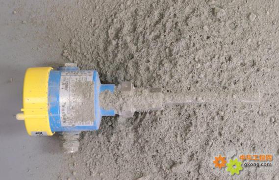

四、振棒料位开关在低温料仓中要注意什么?
振棒料位开关通过振动状态变化判断检测位置是否有料。
低温环境下,如果水分、粉尘和冰层共同作用,探头周围可能出现冻结积料,使空仓后的复位受到影响。
高位检测点应尽量避开:
进料口直接冲击区域;
仓顶冷凝水容易滴落的位置;
除尘设备落灰集中区域;
容易形成持续结冰的仓壁附近。
低位检测点则应尽量避开锥斗长期积料区、仓壁冻粘区和冷凝水汇集区域。
安装位置以物料流动相对活跃、残料较容易脱落的区域为宜。

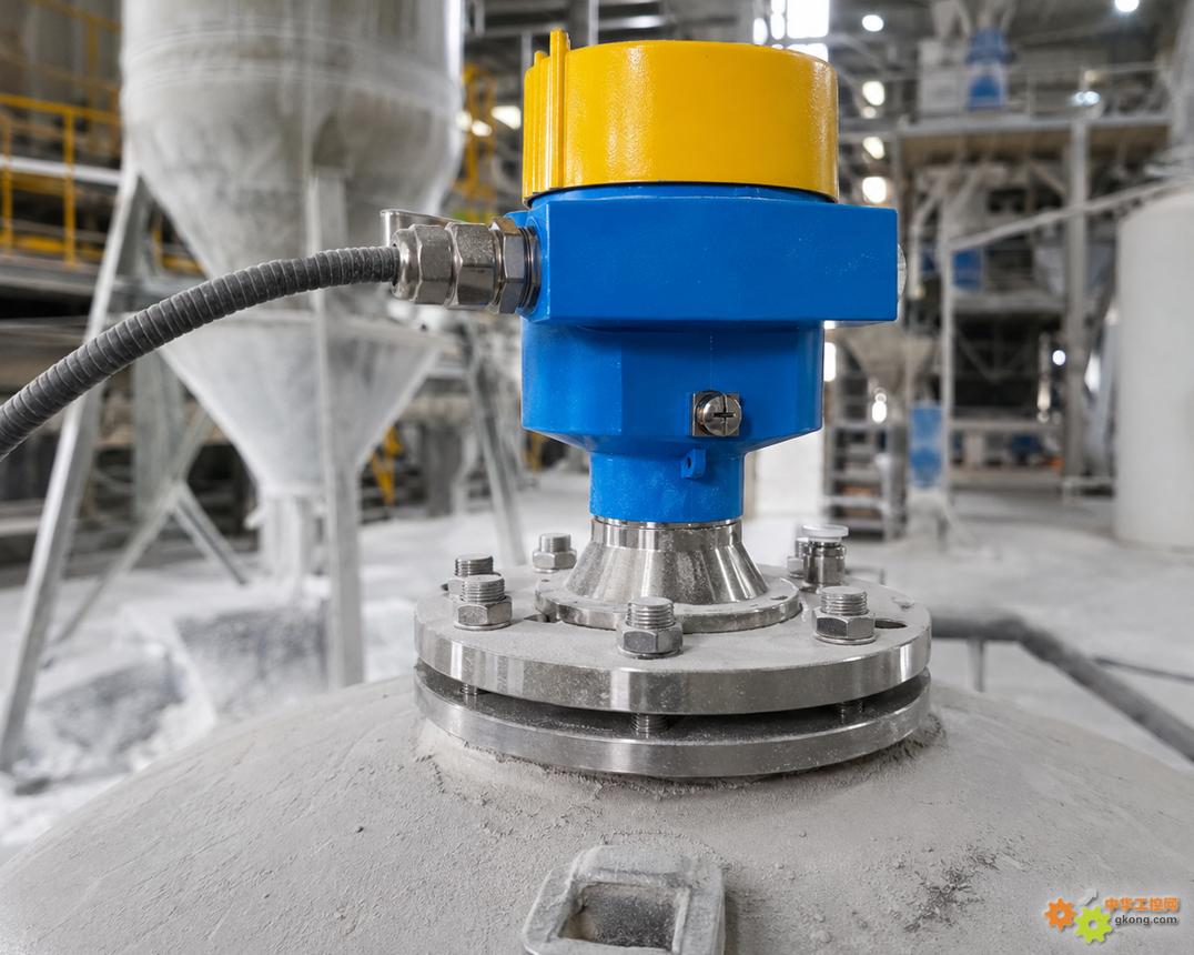

料位计在低温粉体料仓中的应用
针对室外粉体料仓低温、结霜和粉体冻粘等工况,雷达料位计采用非接触式连续测量方式,可减少检测部件长距离伸入粉体后受到结块和物料附着影响的情况。
现场出现异常时,可结合回波曲线观察天线近端、安装短管及真实料面的反射变化,并结合仓顶保温、接口优化和水汽控制进一步调整运行状态。
对于需要高低位检测的料仓,可配合振棒料位开关使用。雷达料位计承担连续仓位监测,振棒料位开关提供独立点位信号,便于根据实际工艺需要进行高位、低位及相关设备控制。
