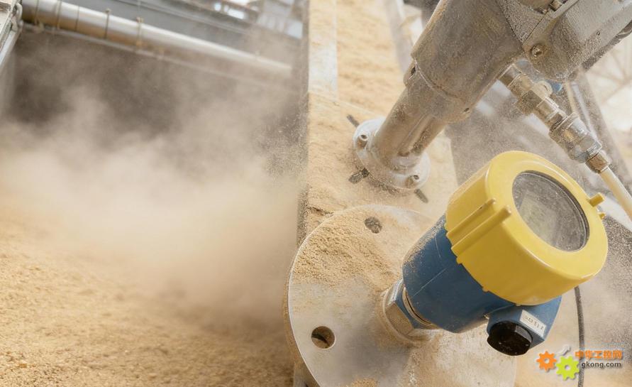

如何让雷达料位计测得更稳定?
雷达料位计用于粉体料仓连续测量时,应尽量安装在能够代表平均料位的位置。一般来说,应避开进料口正下方,减少下落物料、粉尘流和局部料堆对信号的影响。
同时,安装位置不宜过于靠近仓壁。仓壁挂料、加强筋、爬梯和除尘管等结构,都可能形成干扰回波。对于仓体较高或直径较小的料仓,可选择波束较集中的雷达料位计,减少对仓壁和内部结构的扫描。
调试时,可以结合不同料位状态观察回波变化,让仪表识别真实料面,减少虚假回波影响。

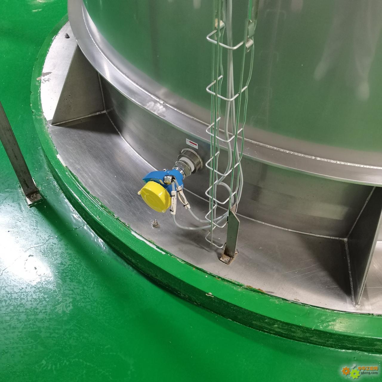

高低料位报警也要考虑堆角
物料堆角不仅影响连续料位计,也会影响料位开关。高料位开关如果安装在物料容易堆高的位置,可能提前报警;如果安装在料面低洼区域,则可能报警滞后,增加满仓风险。
低料位开关也类似。出料过程中,粉体可能出现中间下陷、四周残留或局部架桥。如果低位开关装在容易残留物料的位置,料仓实际已经接近缺料,开关仍可能显示有料。
因此,高低料位开关的安装位置应结合进料点、出料口、物料流动方向和料仓形状来确定。

粉体料仓存在物料堆角时,连续测量更需要稳定的回波识别和合理的安装角度。计为雷达料位计可用于水泥、粉煤灰、石灰粉、硅微粉、钛白粉等粉体料仓连续料位监测,非接触式测量方式减少了探头粘附和物料磨损影响,适合观察料位变化趋势和库存状态。
在高低料位报警方面,计为振棒料位开关可用于防满仓、缺料提醒和输送联锁。其振动检测方式适合粉体和颗粒介质,没有机械旋转结构,可减少粉尘、积料和轻微结块带来的维护压力。
对于料面不平、进料偏堆、出料不均的粉体料仓,计为雷达料位计与计为振棒料位开关配合使用,可以让连续料位监测和关键点报警互相补充,帮助现场更稳定地管理料仓料位。
