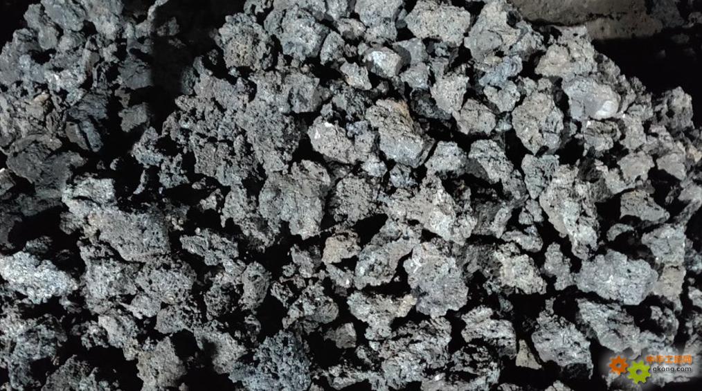

烧结矿料仓为什么容易形成不规则料面?
烧结矿和球团属于颗粒、块状固体。
物料从仓顶进入后,会围绕落料区域形成一定倾角。随着持续进料,料丘不断升高;出料过程中,靠近下料口的位置又可能形成凹陷。
因此,同一个料仓内,不同位置到物料表面的距离并不完全一致。
这与液体储罐有明显区别。
液体具有流动性,静止后液面基本保持水平;固体物料受到颗粒大小、堆积状态和进出料位置影响,料面可能长期保持倾斜。
所以,烧结矿料位测量得到的实际上是雷达安装位置对应区域的料面高度。
这也是固体料仓选择安装位置时需要考虑的问题。

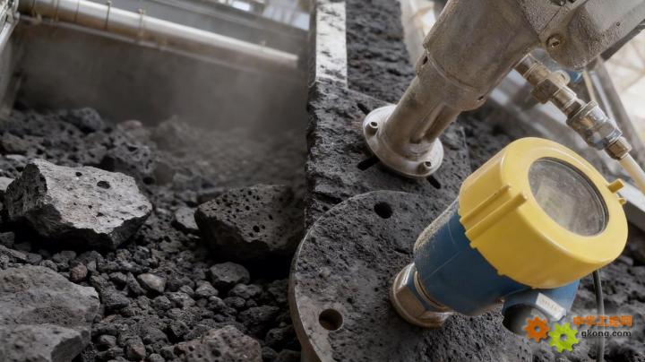

解决方案:JWrada 80GHz雷达物位计
针对烧结矿、球团、石灰、矿石等固体料仓的连续物位测量,可结合现场条件评估计为 JWrada® 80GHz雷达物位计
采用80GHz FMCW雷达技术,可以从料仓顶部进行非接触连续测量,减少探头与烧结矿、球团等磨损性物料直接接触。较窄的雷达波束也有利于避开仓壁、进料管及内部结构。
对于约16米的烧结矿或球团料仓,方案设计时需要结合仓体高度、直径、进料位置、内部构件和料面倾角确定安装位置,避免雷达正对落料区域。
如果现场粉尘较大,还应关注安装口及天线附近的积灰情况,减少物料直接冲击。
对于需要连续掌握库存变化的料仓,可采用JWrada 雷达进行连续物位测量;如果工艺还要求独立高位或低位联锁,可根据现场控制需求增加点式料位开关。
烧结矿料位测量的关键不是16米量程,而是让雷达在不规则料面、粉尘和仓内结构共同存在的环境中获得稳定的有效回波。
