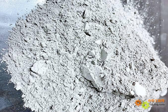

锂电池正极材料多为细粉状或微颗粒状物料,生产现场常见以下工况:
1.粉尘浓度高,进料时容易形成粉尘云
2.物料粒径细,容易附着在仓壁或探头表面
3.部分物料易吸潮,可能出现结团、挂壁和架桥
4.料面堆角明显,单点测量可能存在偏差
5.物料价值高,对误报警和漏报警容忍度低
6.生产环境对洁净度和密封性要求较高
7.自动化程度高,需要稳定信号接入控制系统
8.这些工况决定了正极材料料仓不能简单套用普通粉仓的检测方案,而应重点关注仪表的抗粉尘能力、抗挂料能力、稳定性和安装维护方式。
