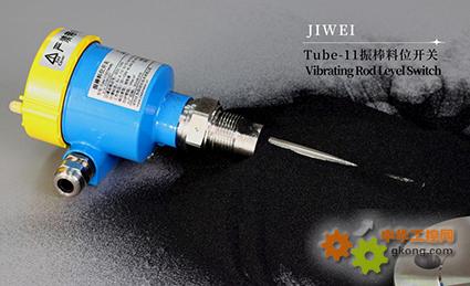

解决方案:Tube-11振棒料位开关
针对磷酸铁锂中间体、负极材料以及其他存在粉尘和粘附现象的粉体点位检测,可结合现场工况评估 Tube-11振棒料位开关
Tube-11采用振动检测原理,通过物料覆盖探头后产生的振动变化进行高低料位判断。单棒式探头不依赖旋转叶片,也减少了双叉结构之间形成夹料区域的情况。
对于原音叉已经出现明显挂料的磷酸铁锂中间体工况,可以结合介质附着状态评估Tube-11,并根据物料特性进一步确认探头表面防粘处理方案。
如果现场还伴随高温、粉尘防爆或颗粒冲刷,则需要把耐温、防爆、探头材质及表面处理一起纳入选型。
对于已经运行约半个月便出现明显积料的现场,产品替换的目的并不是让粉体完全不附着,而是降低积料对检测状态的干扰,使料位变化后探头能够保持稳定的状态切换。
因此,磷酸铁锂粉体从音叉调整为振棒时,应围绕探头结构、挂料状态和检测稳定性进行评估,而不是只更换检测原理。
