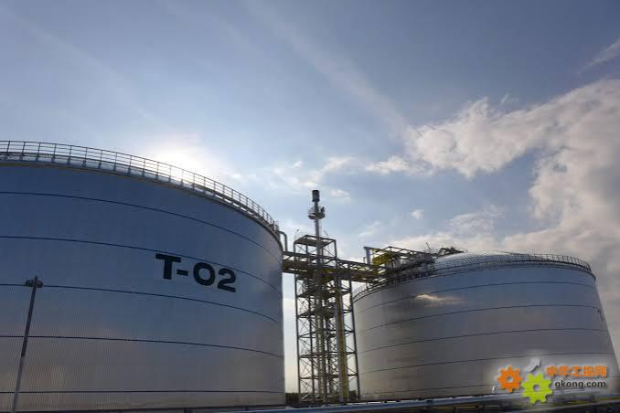

液氨介质对测量有什么影响?
液氨属于容易挥发的工业介质。
储罐内同时存在液相和气相,液位变化还可能伴随压力和温度变化。这类环境与常压水箱有明显区别。
如果采用接触式测量方式,探头或浮子需要长期处于介质环境中,材料兼容性、密封和机械结构都需要进行确认。
雷达液位计采用电磁波进行距离测量,可以减少机械活动部件与液体直接接触带来的影响,因此在高压容器连续液位测量中具有应用空间。
但雷达并不是“不接触液体就不需要考虑工况”。
天线和过程连接仍处于储罐内部环境,选型时仍需结合压力、温度和安装结构确定配置。

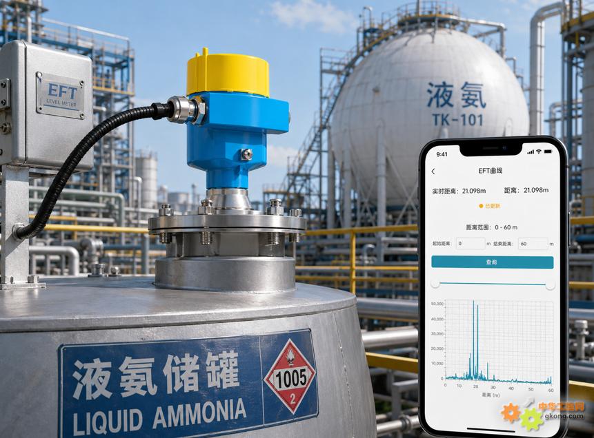

为什么高压液氨可以考虑雷达液位计?
雷达液位计通过天线向液面发射电磁波,并根据回波信号计算液位。
与浮子、电容等接触式测量方式相比,雷达没有需要随液位上下运动的机械结构,因此可以减少高压环境中机械运动部件带来的结构复杂性。
对于液氨储罐,如果需要连续输出液位信号,雷达还可以直接用于PLC、DCS等控制系统。
这也是此次液氨40bar、二氧化碳52bar项目中提出雷达液位计方案的原因。
不过,高压雷达液位计能否应用,还取决于仪表过程连接和产品允许压力范围。
不能只因为“雷达适合液位测量”,就忽略承压等级。

解决方案:高压工况可评估雷达连续液位测量
针对需要连续液位信号的液氨、油及高压气液系统,可以结合现场条件评估防腐雷达液位计方案。
近期项目资料中,液氨约40bar、二氧化碳系统约52bar,客户需要连续液位信号控制阀门,并明确提出雷达23方案适用。
在这类工况中,防腐雷达液位计可作为连续测量方案进行技术评估,但具体型号不能只依据“液氨”或“40bar”确定。
需要结合产品允许过程压力、法兰规格、温度、安装位置以及储罐结构确认配置。
对于52bar二氧化碳系统,也应单独核对产品承压边界,不宜直接套用40bar液氨方案。
高压液氨液位测量,选型逻辑可以归纳为:连续测量需求决定仪表类型,高压条件决定结构配置,介质与安装条件决定具体方案。
