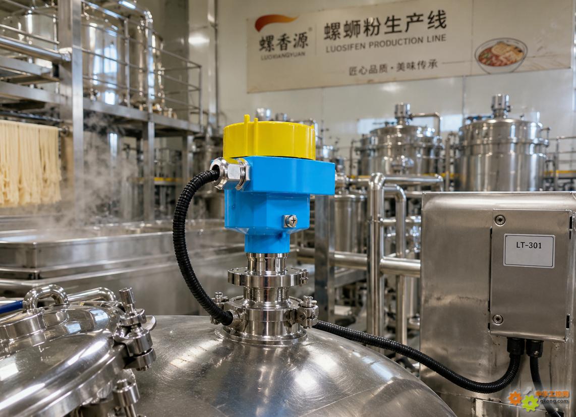

螺蛳粉汤料液位怎么测?音叉液位开关和浮球怎么选?
汤料液位检测看起来并不复杂,但进入食品加工设备后,液体中可能含有油脂、调味成分和细小固形物,温度和粘度也会随着生产过程发生变化。
如果现场只需要判断汤料是否达到某个位置,使用复杂的连续液位计反而没有必要。此时更需要考虑的是:哪一种液位开关能够在长期接触汤料的情况下保持稳定动作,同时减少机械卡滞和维护。
近期一个螺蛳粉生产设备项目中,现场原来采用浮球方式检测汤料液位,后续调整为音叉液位开关方案。
这类螺蛳粉汤料液位检测,很适合用来说明浮球液位开关与音叉液位开关之间的应用差异。

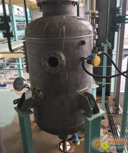

高位报警和低位报警,音叉怎么应用?
在汤料加工设备中,音叉常见的任务不是测量具体还有多少厘米液体,而是给出固定位置的开关信号。
例如高位检测。
当汤料上升并覆盖音叉后,仪表输出信号,可以用于停止进料或触发高位报警,降低溢罐风险。
低位检测则可以安装在罐体较低位置。
当液位下降并离开音叉后,输出状态发生变化,可用于泵保护或缺液提醒。
因此,如果食品设备的控制逻辑只是:
“液位到了这里就停,低于这里就报警。”
音叉液位开关已经能够完成相应任务,没有必要为了点位控制增加复杂的连续测量系统。

解决方案:Ring-11音叉液位开关
针对螺蛳粉汤料、食用油、调味液以及其他食品加工液体的高低位检测,可结合介质状态评估计为 Ring-11音叉液位开关
Ring-11采用音叉振动检测方式,液体接触叉体后产生振动状态变化,从而实现点位液位判断,不依赖浮球上下移动。
对于汤料罐高位报警,可将音叉安装在设定液位位置,当液体覆盖探头后输出开关信号;对于低位保护,则可根据设备结构设置低位检测点,用于缺液提醒或泵保护。
如果汤料存在较明显粘性、油膜或固形物,则需要结合介质温度、粘度变化和清洗条件确认探头应用状态。
对于需要连续显示液位的较大储罐,可进一步采用雷达进行连续液位测量,再根据工艺需要配置音叉承担独立高低位报警。
螺蛳粉汤料液位检测从浮球调整为音叉,本质上是从机械位移检测转向振动式点位检测。是否适合更换,要看汤料对活动机构的影响、报警任务以及设备的清洗维护条件。
