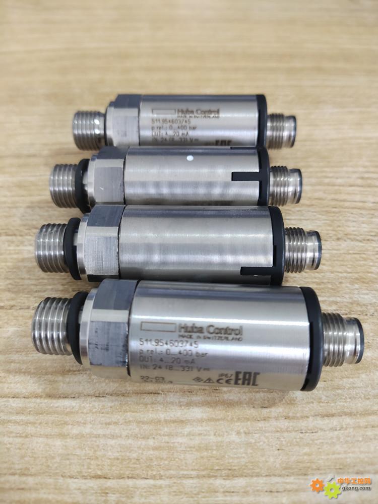

HUBA511 Ñ¹Á¦±äËÍÆ÷²úÆ·ÌØµã£º
½á¹¹¼ò½à¡¢½ô´Õ¼á¹Ì¡¢Ó¦Óù㷺¡¢²Ù×÷ÐÔÁ¼ºÃ£»
Ä͸ßΡ¢Î¶ÈÓ°Ï켫΢Èõ(±0.015% fs/¡æ)¡£
±ê×¼IP 67·À»¤µÈ¼¶£¬¼´Ê¹Ëù²âѹÁ¦¸ßÓÚÆÆ»µÑ¹Á¦£¬ÎÞ±»²â½éÖÊй©£¨×¨Àû£©¡£
ÎÞ»úеÈä±ä¼°ÀÏ»¯ÏÖÏó
 Huba511ѹÁ¦±äËÍÆ÷ ¼¼Êõ²ÎÊý£º
HUBA¸»°Í511ϵÁÐѹÁ¦´«¸ÐÆ÷
ѹÁ¦·¶Î§£º£¨MPa£©
-0.1~0
0~0.1
0~0.16
0~0.25
0~0.4
0~0.6
0~1
0~1.6
0~2.5
0~4
0~6
0~10
0~16
0~25
0~40
0~60
¹ýÔØÑ¹Á¦£º
3.0±¶ÂúÁ¿³Ì  - 1 … 4 bar2.5±¶ÂúÁ¿³Ì 6 … 400 bar2.0±¶ÂúÁ¿³Ì 600 bar
ÆÆ»µÑ¹Á¦£º
ѹÁ¦Á¬½Ó£º
ÄÚÂÝÎÆ G 1/4 with O-ring sealing ÍâÂÝÎÆ G 1/4 sealed at back DIN 3852/E ÍâÂÝÎÆ R 1/4, DIN 2999 ÍâÂÝÎÆ M 12 x 1.5 ÍâÂÝÎÆ M 14 x 1.5
Êä³ö/µçÔ´£º
0-5V/11-33VDC(3Ïß)£»
1-6V/18-33VDC(3Ïß)£»
1-10V/18-33VDC(3Ïß)£»
4-20mA/11-33VDC(2Ïß)£»
µçÆøÁ¬½Ó£º
µçÀÂ1.5Ã× (·À»¤µÈ¼¶IP67)Quickon °üÀ¨µçÀÂÂÝË¿ (·À»¤µÈ¼¶IP67)AMPÁ¬½Ó¼þ£¨ÎÞÁ¬½ÓºÐ£©(·À»¤µÈ¼¶IP67)M 12 x 1 Á¬½Ó¼þ£¨ÎÞÁ¬½ÓºÐ£©(·À»¤µÈ¼¶IP67)
¹¤×÷ζȣº
-15°C ~80°C(ÌØÊâÒªÇó¿ÉÖÁ-40°C)£»
ÃÜ·â²ÄÁÏ£º
FPM         ¹¤×÷ζÈΪ – 15 … + 125 °CNBR        ¹¤×÷ζÈΪ – 25 … +   85 °CFPM spec.   ¹¤×÷ζÈΪ– 40 … + 150 °C
Íâ½çζÈ:
ËùÓÐÐͺÅÖµ 85°CÅäÓÐAMPÓëratiometricÊä³öÁ¬½Ó¼þµÄֵΪ125°C(¸ßÓÚ 150 °CµÄÐͺſɶ¨ÖÆ)
¿ÇÌå²ÄÁÏ£º
²»Ðâ¸Ö 1.4305 (AISI 303)
¸ºÔØÆµÂÊ£º
< 50Hz
½Ó´¥½éÖʲÄÁÏ£º
ÌÕ´É Al2O3  / ²»Ðâ¸Ö 1.4305 (AISI 303) / ½éÖÊ×èµ²Îï: PPS
ÖØ   Á¿£º
ÄÚÂÝÎÆ85g£¬ÍâÂÝÎÆ95g£»
ÍâÐγߴç
Φ22.8×76mm£»
