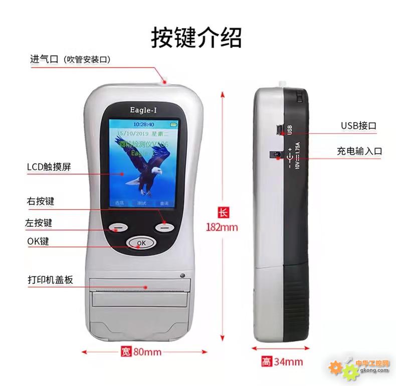

ÌìÓ¥1ºÅ´òÓ¡¾Æ¾«º¬Á¿¼ì²âÒÇ
ºôÆøÊ½¾Æ¾«¼ì²âÒÇÊǼì²â¼ÝÊ»ÈËÔ±ºôÆøÖоƾ«º¬Á¿µÄÒÇÆ÷¡£Ê¹Óüì²âʱ£¬ÒªÇó±»²âÕ߿ں¬´µ¹ÜºôÆø£¬¶Ô¼ÝÊ»ÈËÔ±½øÐÐÏÖ³¡¼ì²â£¬ÒÔÈ·¶¨±»²âÁ¿ÕßÊÇ·ñÊǾƺó¼ÝÊ»¡£Èç¹û¼ÝʻԱºô³öÆøÌåµÄ¾Æ¾«º¬Á¿³¬¹ýËù¹æ¶¨µÄÏÞÁ¿£¬ÒÇÆ÷¾Í»áÏÔʾ¡£Í¨¹ýºôÆø¾Æ¾«º¬Á¿ÅŲéÒÇ£¬¾ÍÄܼì²â³öÒû¾Æº¬Á¿£¬·ÀÖ¹¾Æºó¼ÝÊ»»òÕßÒû¾ÆÉϸڹ¤×÷¡£
¾Æ¾«²âÊÔÒÇÊôÓڷǽӴ¥Ê½£¬ºôÆø¾ÍÄܲâÊԾƾ«Å¨¶ÈÖµ£¬´ó´óÌá¸ßÁ˼ì²âЧÂÊ¡£Ö÷ÒªÓ¦ÓÃÓ¦ÓÃÓÚ¹«½»¡¢Ìú·¡¢»·ÎÀ¡¢ÎïÁ÷µÈ½»Í¨ÔËÊäҵ˾»ú»ò¿ó¾®¡¢ÆóÊÂÒµµ¥Î»Ô±¹¤¸Úǰ´µÆø²âÊÔ£¬ÅŲ龯ºóÉϸڡ£
±ãЯʽ¾Æ¾«¼ì²âÒÇÊÇΪ½»Í¨ÔËÊä¡¢¿ó¾®µÈÆóÊÂÒµµ¥Î»¼ì²â˾»ú»òÔ±¹¤¾Æ¾«Å¨¶È¼ì²â¶øÉè¼Æ¡¢ÖÆÔì£¬ÌØµãÊÇ£º°ü×°¼òµ¥£¬Óû§¿É·½±ãЯ´ø£¬½øÐв»¶¨Ê±¡¢²»¶¨µãµÄÒÆ¶¯¼ì²â»òÁÙʱ³é¼ì£¬ÒÇÆ÷¿ª»ú¼´²â£¬ÎÞÐèÔ¤Èȵȴý£¬Ëٶȿ죬¿É×Ô/ÊÖ¶¯¸´Î»ÂֻزâÊÔ£¬²ÉÓùú±ê¼ÆÁ¿µ¥Î»£¬ÆÁĻŨ¶ÈÏÔʾ£¬¿É(Ñ¡)ÅäÖñãЯʽ΢ÐÍ´òÓ¡»ú£¬ÎÞÏß´òÓ¡²âÊÔ½á¹û¡£

ËÄ¡¢Ö÷»úͼƬ£º
