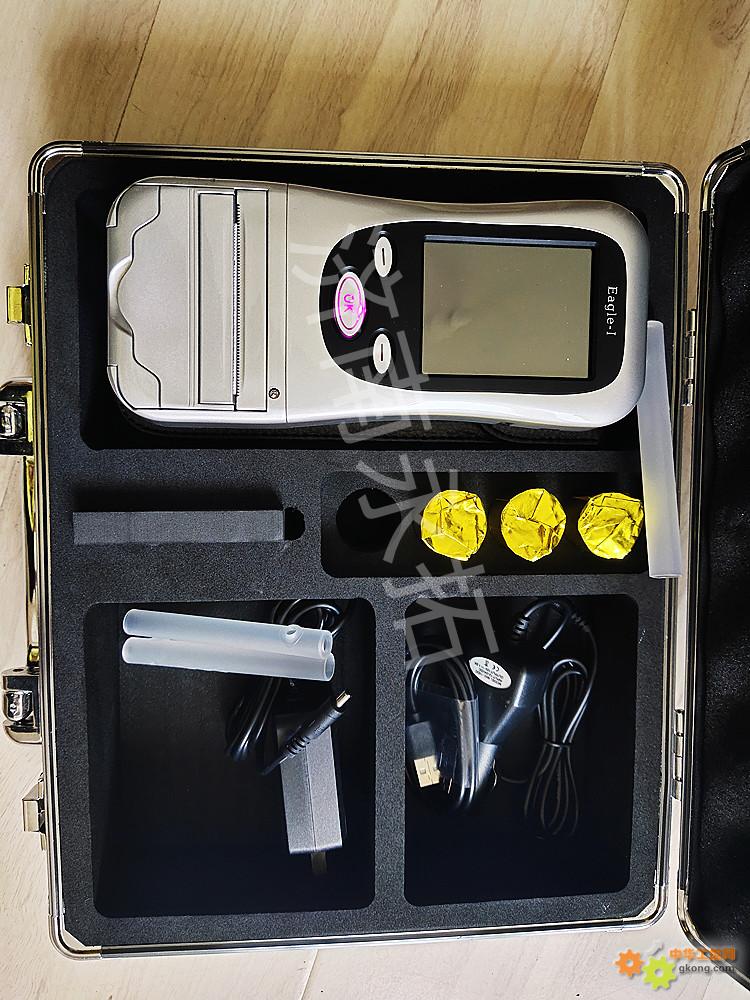

ºôÆøÊ½ÌìÓ¥1ºÅ¾Æ¾«Å¨¶È¼ì²âÒÇÏîÄ¿ Ö¸±ê¼°²ÎÊý
¾Æ¾«´«¸ÐÆ÷ÀàÐÍ µç»¯Ñ§È¼ÁÏµç³ØÐ;ƾ«´«¸ÐÆ÷
Á¿³Ì·¶Î§ 0.000mg/l¡«1.500mg/l
·Ö±æÂÊ 0.001 mg/l
ʾֵÎó²î ¾Æ¾«ÆøÌåŨ¶È·¶Î§c /(mg/l) Îó²î
c<0.400 ±0.020mg/l
0.400≤c<1.000 ±5%
c≥1.000 ±20%
Ê¾ÖµÖØ¸´ÐÔ ¾Æ¾«ÆøÌåŨ¶È·¶Î§c /(mg/l) Îó²î
c<0.400 0.007mg/l
0.400
≤c<1.000 1.75%
c≥1.000 6%
У׼ÖÜÆÚ 6¸öÔÂ
¹¤×÷ζȷ¶Î§ -20¡æ¡«45¡æ
Öü´æÎ¶ȷ¶Î§ -30¡æ¡«70¡æ
»ù×¼¹¤×÷»·¾³Ìõ¼þ ζȣº20¡æ±5¡æ¡¢Êª¶È£º<80%rh£º86kpa¡«106kpa
ÖÜΧÎÞÓ°ÏìÒÇÆ÷Õý³£¹¤×÷µÄÆøÌåºÍµç´Å³¡
´µÆøÁ¬ÐøÐÔ¼ì²â 3Ã루Á÷Á¿£º≥20l/min£©
ÏÔʾÆÁ 2.8Ó¢´ç320×240µãÕó´¥Ãþ²ÊÆÁ
´æ´¢ÈÝÁ¿ Ö÷»ú¿É´æ´¢12000Ìõ²âÊԼǼ£¨¿É´«ÊäÖÁ¼ÆËã»ú£©
´òÓ¡»úͨѶ·½Ê½ ÎÞÏßÀ¶ÑÀ
´òÓ¡»ú Ö§³ÖÍâ½Ó΢ÐÍÈÈÃô´òÓ¡»ú¡¢Õëʽ´òÓ¡»ú
Ö÷»ú³ß´ç Ô¼190mm(³¤)×82mm(¿í)×36mm(ºñ)
Á¬Ðø²âÁ¿´ÎÊý ¿ÉÁ¬Ðø²âÁ¿500´ÎÒÔÉÏ£¨»ù×¼¹¤×÷Ìõ¼þÏ£©
¹¤×÷µçѹ ³äµç״̬ ¹¤×÷״̬
Ö±Á÷10~14v Ö±Á÷6.3~8.4v
Ö÷»úµç³Ø ÄÚÖÃ2000mah/7.4vï®Àë×Óµç³Ø
ÒÇÆ÷ÖØÁ¿ Ô¼470g£¨º¬´òÓ¡»ú¡¢µç³Ø¡¢´òÓ¡Ö½£©
