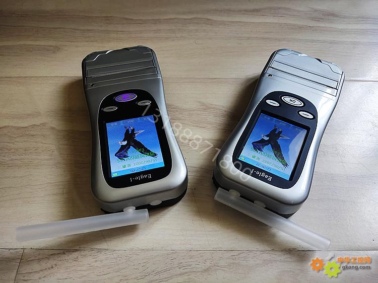

Ö¸±ê¼°²ÎÊý
¾Æ¾«´«¸ÐÆ÷ÀàÐÍ
µç»¯Ñ§È¼ÁÏµç³ØÐ;ƾ«´«¸ÐÆ÷
Á¿³Ì·¶Î§
0.000mg/L¡«1.500mg/L
·Ö±æÂÊ
0.001 mg/L
ʾֵÎó²î
¾Æ¾«ÆøÌåŨ¶È·¶Î§C /(mg/L)
Îó²î
C<0.400
±0.020mg/L
0.400≤C<1.000
±5%
C≥1.000
±20%
Ê¾ÖµÖØ¸´ÐÔ
Îó²î
C<0.400
0.007mg/L
0.400≤C<1.000
1.75%
C≥1.000
6%
У׼ÖÜÆÚ
6¸öÔÂ
¹¤×÷ζȷ¶Î§
-20¡æ¡«45¡æ
Öü´æÎ¶ȷ¶Î§
-30¡æ¡«70¡æ
»ù×¼¹¤×÷»·¾³Ìõ¼þ
ζȣº20¡æ±5¡æ¡¢Êª¶È£º<80%RH¡¢´óÆøÑ¹£º86kPa¡«106kPa
ÖÜΧÎÞÓ°ÏìÒÇÆ÷Õý³£¹¤×÷µÄÆøÌåºÍµç´Å³¡
´µÆøÁ¬ÐøÐÔ¼ì²â
3Ã루Á÷Á¿£º≥20L/min£©
ÏÔʾÆÁ
2.8Ó¢´ç320×240µãÕó´¥Ãþ²ÊÆÁ
´æ´¢ÈÝÁ¿
Ö÷»ú¿É´æ´¢12000Ìõ²âÊԼǼ£¨¿É´«ÊäÖÁ¼ÆËã»ú£©
´òÓ¡»úͨѶ·½Ê½
ÎÞÏßÀ¶ÑÀ
´òÓ¡»ú
Ö§³ÖÍâ½Ó΢ÐÍÈÈÃô´òÓ¡»ú¡¢Õëʽ´òÓ¡»ú
Ö÷»ú³ß´ç
Ô¼190mm(³¤)×82mm(¿í)×36mm(ºñ)
