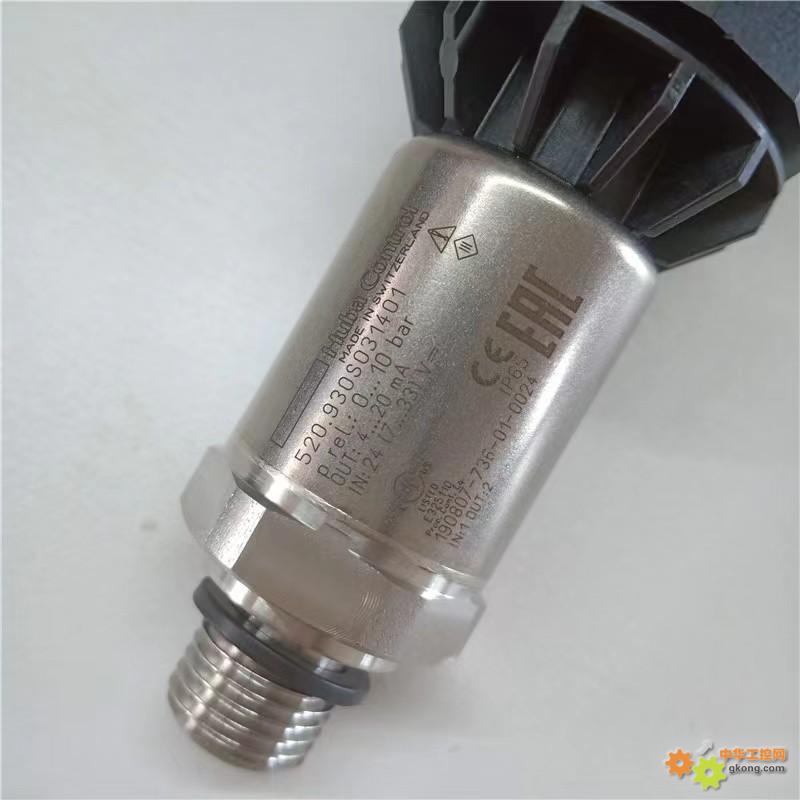

²úÆ·Ãû³Æ£º 520.954S033401ÈðÊ¿¸»°ÍHUBAѹÁ¦´«¸ÐÆ÷
ÐÍ ºÅ£º 511

ÈðÊ¿¸»°Í£¨ÈðÊ¿HUBA£©511²úÆ·ÌØµã
1. ½ô´Õ£¬¼á¹ÌµÄ½á¹¹Ìṩ¸ßµÄ²Ù×÷¿É¿¿ÐÔ
2. IP67µÄ±ê×¼·À»¤
3. ÎÞ½éÖÊÍâÒ磬µ±»ºÂý´ïµ½ÆÆÁÑѹÁ¦Ê±£¨£©
4. ¾«¶ÈÉϿɺöÂÔ²»¼ÇζȵÄÓ°Ï죨±0.015% fs/¡æ£©
5. EMC¼æÈÝÐÔ
6. ¿Í»§¿É¿ìËÙ½ÚʱµÄ°²×°µçÀÂ
ÈðÊ¿¸»°Í£¨ÈðÊ¿HUBA£©511ÎïÀí²ÎÊý
ѹÁ¦Á¿³Ì£ºÑ¹Á¦ Ïà¶ÔѹÁ¦/±íѹ£¨Ïà¶ÔÓë»·¾³Ñ¹Á¦²âµÃµÄѹÁ¦²î£©
¹ýÔØÑ¹Á¦
3.0×ÂúÁ¿³Ì£¨ÔÚÁ¿³ÌΪ-1¡«4bar£©
2.5×ÂúÁ¿³Ì£¨ÔÚÁ¿³ÌΪ6¡«400bar£©
2.0×ÂúÁ¿³Ì£¨ÔÚÁ¿³ÌΪ600bar£©
¸ü¸ßµÄ¹ýÔØÑ¹Á¦ÒªÇóÇë¿Í»§Ö¸¶¨
ÆÆÁÑѹÁ¦
¸ü¸ßµÄÆÆÁÑѹÁ¦ÒªÇó
µÄ½éÖÊֹͣϵͳ¿ÉÔÚ³¬¹ýÆÆÁÑѹÁ¦Ê±·ÀÖ¹½éÖÊ·¢É¢Òç³ö£¨≥40bar£©
¾«ÃܶÈ
¾«¶È ÏßÐÔ£¬³ÙÖÍ£¬ºÍÖØ¸´ÐÔµÄ×ÜºÍ <±0.3% FS
µ÷½ÚÁãµãºÍÂúÁ¿³Ì¾«¶È <±0.3% FS
Íâ¿Ç²ÄÖÊ£º±£»¤ÐÔµÄÍâÌ×£º ²»Ðâ¸Ö1.4305£¨AISI 303£©
Á¬½Ó½éÖʲÄÁÏ£º ÌÕ´É Al2O3/ ²»Ðâ¸Ö 1.4305£¨AISI 303£©
½éÖÊÈû×Ó£ºPPS
ÃÜ·â²ÄÖÊ£º Ñ¡Ïî²ÄÁÏFPM£¬NBR£¬»òÆäËû¿Í»§ÒªÇó
