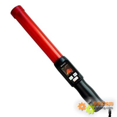

Ö¸»Ó°ô¾Æ°²1800¾Æ¾«ÅŲéÒÇ
¿ìËÙÅŲ龯¾«²âÊÔÒÇ
  1. ¾Æ¾«´«¸ÐÆ÷£º´ó³ß´çȼÁÏµç³Ø¾Æ¾«´«¸ÐÆ÷£¬´«¸ÐÆ÷Íâ¾¶±ØÐë´óÓÚ22mm£¨´«¸ÐÆ÷Ö÷Ì岿·ÖµÄÖ±¾¶»ò³¤¶È¼°¿í¶È±ØÐë´óÓÚ22mm£¬½ÓÍ·²¿·Ö³¤¶È²»¼ÆËãÔÚÄÚ£©ÇÒ´«¸ÐÆ÷ÄÚ²¿¹Ø¼üµÄ¾Æ¾«Ãô¸ÐÔª¼þ(wafer)Ö±¾¶»ò³¤¿í³ß´ç²»Ð¡ÓÚ19mm£¬ÒÔ±£Ö¤Á¼ºÃµÄʹÓÃÐÔÄܼ°ÊÙÃü¡£
  2. ÏÔʾ£º180¶ÈÈ«ÊÓ½Ç1.3inchÈ«²ÊµãÕóÒº¾§£¬¿ÉÒÔÓò¨ÐÎÇúÏßʵʱÏÔʾÕû¸ö²âÁ¿¹ý³Ì¼°Êý×ÖÏÔʾ²âÁ¿½á¹û¡£
  3. ÓïÒô²¥±¨£º¿ª»ú¼°²âÁ¿Ê±²ÉÓÃÀ®°È½øÐÐÓïÒô²¥±¨£¬²¥±¨ÄÚÈݰüÀ¨“Çë´µÆø”“ллÄúµÄÅäºÏ”£¬“¶Ô²»Æð£¬ÄúºÈ¾ÆÁË”µÈ£¬ÌåÏÖÎÄÃ÷Ö´·¨¡£
  4. Ö¸»Ó°ô¹¦ÄÜ£º¾ßÓиßÁÁ¶ÈLEDָʾµÆ£¬Ç°¶ËºìÉ«·¢¹âÌ峤¶È≥16cm£¬·¢¹âÌåΪ͸Ã÷¸ßÇ¿¶ÈPCËÜÁϹ¹³É, ·¢¹âÇ¿¶ÈÍíÉÏÒªÔÚ500Ã×Ô¶´¦ÈԿɼû£¬¿É¼æ×ö½»Í¨Ö¸»Ó°ôʹÓ㬱ãÓÚ²é¾Æ¼Ýʱ±£»¤½»¾¯¡£
  5. ¹©µç£ºÄÚÖÃ3.7V£¬´óÈÝÁ¿ï®¾ÛºÏÎïµç³Ø£¬Ö§³ÖUSB³äµçÆ÷»òµãÑÌÆ÷Ö±½Ó½øÐгäµç£¬²»ÓÃÁíÅä³äµç×°ÖýøÐгäµç¡£
  6. ²âÊÔģʽ£ºÁ¬Ðø¿ìËÙÅŲé¼ì²â¡£
  7. ³éÆø·½Ê½£º²ÉÓÃÁ¬Ðø³éÆøÊ½Æø±Ã£¬ÆøÁ÷Á¬ÐøµØ´Ó½øÆø¿Ú½øÈë´ÓÅÅÆø¿ÚÅųö£»
  8. ÅÅÆø¿ÚλÖãºÒÇÆ÷ÊÖ±úÍâ¿ÇºóÃæÄܼûµ½ÅÅÆø¿Ú£¬ÆøÌå´Ó½øÆø¿Ú³éÈ¡½øÈ룬¶øºóÅųöµ½ÒÇÆ÷ÍâÃæ£¬·ÀÖ¹ÆøÌåÅÅ·ÅÔÚÒÇÆ÷ÄÚ²¿¸¯Ê´ÒÇÆ÷²¿¼þ¡£
  9. ²âÁ¿·¶Î§£º0-100mg/100ml (ѪҺ¾Æ¾«Å¨¶È)£»
  10. ³ß´ç£ºÕûÌ峤¶È²»¶ÌÓÚ32cm£¬±ãÓÚ½»¾¯Óë±»²âÈËÖ®¼ä±£³ÖÒ»¶¨µÄ°²È«¸ôÀë¾àÀë¡£
  11. ÁéÃô¶È£º¾ßÓм«¸ßµÄÁéÃô¶È£¬¿ÉÒÔ½øÐÐÒ£²â£¬²»ÐèÒª±»²âÈË´µÆøÅäºÏÒ²ÄÜÍê³É²âÁ¿¡£ÔÚ½øÆø¿Ú¾àÀë±»²âÈ˿ڱÇ20cmʱ»¹ÄÜÔÚ3ÃëÄÚ¼ì²âµ½ºô³öÆøÖе͵½5mg/100mlµÄ¾ÆÆø¡£
  12. ´µ×죺²»ÓÃÈκδµ×ì¡£
  13. ±¨¾¯£ºÐè²ÉÓú졢»Æ¡¢ÂÌÈýÉ«±¨¾¯£¬²âÁ¿½á¹ûµÄÊýÖµ¼°²¨ÐÎÇúÏ߸ù¾ÝÉ趨µÄ±¨¾¯ÏÞ·Ö±ðÏÔʾΪÈýÖÖÑÕÉ«£¬Óû§¿ÉÒÔÉ趨±¨¾¯ÏÞÖµ¡£
  14. ´æ´¢£º¿ÉÒÔ´æ´¢×î½ü1000´ÎµÄ²âÁ¿½á¹û£¬±ØÐëÓвâÁ¿Êý¾ÝÏà¶ÔÓ¦µÄʱ¼äÐÅÏ¢£¬±ãÓÚ²éѯ¡£
  15. ʵʱʱ¼ä£ºÒÇÆ÷ÉÏÓÐʵʱʱÖÓ£¬¿ÉÒԼǼ²âÁ¿µ±Ê±µÄʱ¼ä¡£
  16. ÕÕÃ÷£ºÒÇÆ÷ºó¶Ë´øÓиßÁÁÇ¿¹âÕÕÃ÷Êֵ磬²ÉÓù¦ÂÊΪ3WµÄLEDµÆ£¬²¢Í¨¹ýÅ×ÎïÏßÐξ۹âÕÖ½øÐо۹⣬ҹ¼äÕÕµ½20Ã×Ô¶µÄǽÉÏʱÓÐÇåÎú¿É¼ûµÄÕÕÃ÷¹â°ß¡£
  17. °´¼ü£º2¸ö°´¼ü£¬·Ö±ð¿ØÖÆÕÕÃ÷¡¢²âÁ¿¼°Ö¸»Ó°ô¹¦ÄÜ¡£
  18. ±³°ü¼°³äµçÆ÷£ºÅäÓÐԲͲÄáÁú±³°ü£¬±³°üÄܹ»Âú×ã´æ·ÅUSB³äµçÆ÷¼°µãÑ̳äµçÆ÷¡£
  19. ÑüÌ×£ºÒÇÆ÷´øÓпÉ360¶ÈÐýתµÄÄáÁúÑüÌ×£¬ÑüÌ×ÄÜ·½±ãÐü¹ÒÓÚ½»¾¯Ö´ÇÚÑü´øÉÏ£¬ÇÒ±¼ÅÜʱÒÇÆ÷²»»á´ÓÑüÌ×Öеô³ö¡£
  20. ·ÀˮҪÇ󣺾ƾ«²âÊÔÒÇÍâ¿Ç¼°°´¼üÒªÓзÀË®¹¦ÄÜ£¬ÄܳÐÊÜСÓêÁÜʪ¡£
