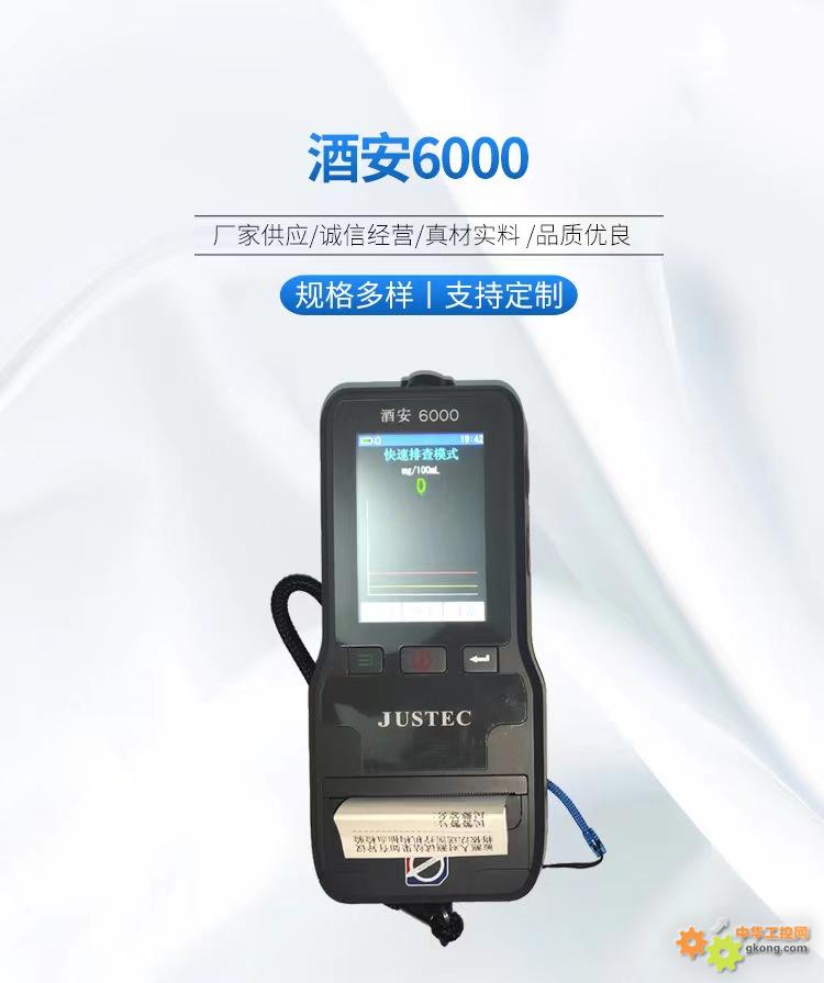

¾Æ¾«²âÊÔÒÇÊôÓڷǽӴ¥Ê½£¬ºôÆø¾ÍÄܲâÊԾƾ«Å¨¶ÈÖµ£¬´ó´óÌá¸ßÁ˼ì²âЧÂÊ¡£Ö÷ÒªÓ¦ÓÃÓ¦ÓÃÓÚ¹«½»¡¢Ìú·¡¢»·ÎÀ¡¢ÎïÁ÷µÈ½»Í¨ÔËÊäҵ˾»ú»ò¿ó¾®¡¢ÆóÊÂÒµµ¥Î»Ô±¹¤¸Úǰ´µÆø²âÊÔ£¬ÅŲ龯ºóÉϸڡ£
±ãЯʽ¾Æ¾«¼ì²âÒÇÊÇΪ½»Í¨ÔËÊä¡¢¿ó¾®µÈÆóÊÂÒµµ¥Î»¼ì²â˾»ú»òÔ±¹¤¾Æ¾«Å¨¶È¼ì²â¶øÉè¼Æ¡¢ÖÆÔì£¬ÌØµãÊÇ£º°ü×°¼òµ¥£¬Óû§¿É·½±ãЯ´ø£¬½øÐв»¶¨Ê±¡¢²»¶¨µãµÄÒÆ¶¯¼ì²â»òÁÙʱ³é¼ì£¬ÒÇÆ÷¿ª»ú¼´²â£¬ÎÞÐèÔ¤Èȵȴý£¬Ëٶȿ죬¿É×Ô/ÊÖ¶¯¸´Î»ÂֻزâÊÔ£¬²ÉÓùú±ê¼ÆÁ¿µ¥Î»£¬ÆÁĻŨ¶ÈÏÔʾ£¬¿É(Ñ¡)ÅäÖñãЯʽ΢ÐÍ´òÓ¡»ú£¬ÎÞÏß´òÓ¡²âÊÔ½á¹û¡£
ºôÆøÊ½¾Æ¾«¼ì²âÒÇÊǼì²â¼ÝÊ»ÈËÔ±ºôÆøÖоƾ«º¬Á¿µÄÒÇÆ÷¡£Ê¹Óüì²âʱ£¬ÒªÇó±»²âÕ߿ں¬´µ¹ÜºôÆø£¬¶Ô¼ÝÊ»ÈËÔ±½øÐÐÏÖ³¡¼ì²â£¬ÒÔÈ·¶¨±»²âÁ¿ÕßÊÇ·ñÊǾƺó¼ÝÊ»¡£Èç¹û¼ÝʻԱºô³öÆøÌåµÄ¾Æ¾«º¬Á¿³¬¹ýËù¹æ¶¨µÄÏÞÁ¿£¬ÒÇÆ÷¾Í»áÏÔʾ¡£Í¨¹ýºôÆø¾Æ¾«º¬Á¿ÅŲéÒÇ£¬¾ÍÄܼì²â³öÒû¾Æº¬Á¿£¬·ÀÖ¹¾Æºó¼ÝÊ»»òÕßÒû¾ÆÉϸڹ¤×÷¡£
¾Æ°²ºôÆøÊ½ÅŲéʽ¾Æ¾«º¬Á¿²âÊÔÒÇ£º¾Æ°²6900ºôÆø¾Æ¾«¼ì²âÒÇÌØµã£ºË«ÏµÍ³Éè¼Æ£¬Á½ÌײâÁ¿Ä£Ê½Ê¹ÓÃÁ½Ì×´«¸ÐÆ÷ºÍÆø±Ã£¬È·±£¼ì²â½á¹û¿É¿¿£¬´òÓ¡Ò»Ì廯£¬½á¹û¿É´òÓ¡£¬¿É±£´æ£»£¬3.2Ó¢´ç´¥ÃþÆÁÉè¼Æ£¬ÊӽǺ㬿ÉÊäÈë¶àÖÖÐÅÏ¢
¾Æ°²ºôÆøÊ½ÅŲéʽ¾Æ¾«º¬Á¿²âÊÔÒÇÌØµã£º
1. ¿ìËÙÅŲ鲻Óôµ¹Ü£¬Ê¹Ó÷½±ã£»
2. ˫ϵͳÉè¼Æ£¬¿É¿¿ÐÔÇ¿£»
3. Èý¼üÉè¼Æ£¬Ê¹Óüò±ã¿ì½Ý£»
4. 3.2Ó¢´ç´¥ÃþÆÁ£¬¿ÉÊÓÐԺã¬ÐÅÏ¢ÊäÈë·½±ã£»
5. ´òÓ¡»úÒ»Ì廯
¼¼Êõ²ÎÊý£º
씀
Ö¸±ê¼°²ÎÊý
²âÁ¿Ä£Ê½
Ö÷¶¯´µÆøÄ£Ê½---Óã¬Á¬Ðø±»¶¯Ä£Ê½---ÅŲéÓÃ
´«¸ÐÆ÷
ȼÁÏµç³Øµç»¯Ñ§¾Æ¾«´«¸ÐÆ÷
ÊäÈ뷽ʽ
3.2Ó¢´ç´¥ÃþÆÁ+3¸ö°´¼ü
ÊäÈëÄÚÈÝ
³µÅƺţ¬¾¯ºÅ£¬¼Ýʻ֤ºÅµÈ
´òÓ¡·½Ê½
ÓëÖ÷»úÒ»Ì廯
Ö÷¶¯Ä£Ê½——ģʽ
²âÁ¿·¶Î§£¨BAC£©
0-550mg/100ml
ѪҺ¾Æ¾«Å¨¶È·¶Î§£¨BAC£©
Îó²î
0-100mg/100ml
±5mg/100ml
100-200mg/100ml
±5%
£¾200mg/100ml
±10%
±»¶¯Ä£Ê½——ÅŲéģʽ
²âÁ¿·¶Î§£¨BAC£©
0-100mg/100ml
ÁéÃô¶È
·Ç³£ÁéÃô
±¨¾¯
ºì»ÆÂÌÈý¼¶±¨¾¯£¬±¨¾¯Å¨¶È¿ÉÉ趨
²âÁ¿Ê±¼ä
Óû§¿ÉÒÔÔÚÒÇÆ÷ÉÏ×Ô¼ºµ÷Õû
¶Ì
1Ãë
³¤
15Ãë
ĬÈÏ
8Ãë
¹¤×÷ζȷ¶Î§
-30¡æ¡«60¡æ
Öü´æÎ¶ȷ¶Î§
-40¡æ¡«70¡æ
´µÆøÁ¿
1.0L£¬2.5Ãë
´µ¹Ü
µ¥ÏòÒ»´ÎÐÔ»ò¸ù¾Ý¿Í»§ÐèÒª
Ô¤ÈÈʱ¼ä
5S
¹éÁãʱ¼ä
ǰһ´Î²âÁ¿ÖµÎª£º0-100mg/100ml     Ô¼3Ãë
ǰһ´Î²âÁ¿ÖµÎª£º100-200mg/100ml   Ô¼5Ãë
ǰһ´Î²âÁ¿ÖµÎª£º£¾200mg/100ml     Ô¼7Ãë
Ö÷»úµç³Ø
2000mAh/7.4Vï®Àë×Ó³äµçµç³Ø
µç³Ø²âÁ¿´ÎÊý
Ò»´Î³äÂúµç¿É¹¤×÷1000´Î²âÊÔ
ÏÔʾÆÁ
3.2Ó¢´ç¡¢26ÍòÉ«£¬È«²ÊÉ«µãÕóÒº¾§´¥ÃþÆÁ
´æ´¢Æ÷
ÈÕÆÚ¡¢Ê±¼ä¡¢³µÅƺ𢾝ºÅ¡¢¼Ýʻ֤ºÅµÈÐÅÏ¢£¨5ÍòÌõ¼Ç¼£©
У׼ÖÜÆÚ
ÿ6¸öÔÂÒ»´Î»ò¸ù¾ÝÏà¹ØÒªÇó
