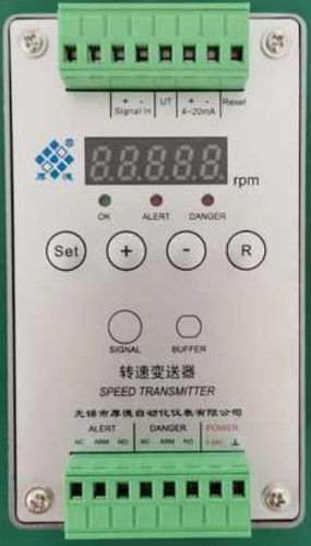

产品名称: 无锡厚德HZS-04-9A型转速变送器
型  号: HZS-04-9A
价  格:
概述:
无锡厚德HZS-04-9A型转速变送器是采用单片机为核心的智能转速变送器。该变送器具有:转速监测、双报警设置点、模拟电流输出等功能。适用于电力、石油、化工等工业部门旋转机械转速的监控和保护,如汽轮机、风机、压缩机、电机、泵等
无锡厚德HZS-04-9A型转速变送器技术参数:
供电电源:220VAC或24V DC
输入信号:接受磁阻式传感器或一体化电涡流传感器的信号
量    程:0~9999rpm
电流输出:4~20mA有源,输出负载≤500Ω
             报警设置:用户在订货时说明
             继 电 器:节点容量5A/30VDC或5A/220VAC,密封:环氧树脂
             复位方式:手动(现场Reset按钮、遥控报警复位端子)
             外形尺寸:120×90×75 mm
             安装方式:导轨安装或就地安装
             导轨安装:35mm标准导轨
安装尺寸:90×80mm(就地安装)
             重    量:约660g
