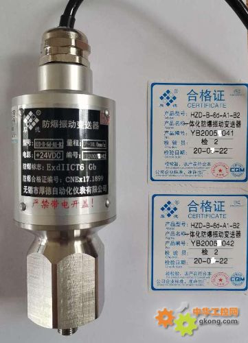

产品名称: 无锡厚德HZD-B-6d型防爆振动变送器
型  号: HZD-B-6d
价  格:
概述:
无锡厚德HZD-B-6d型防爆振动变送器将压电式加速度传感器、测量电路集成在一起,实现了传统的“传感器十监测仪表”模式的振动测量系统的功能,适合于构建经济型高度振动测量系统,该变送器可直接连接DCS、PLC或其它系统,是风机水泵等工厂设备振动测量的理想选择。
无锡厚德HZD-B-6d型防爆振动变送器根据GB3836.1-2010、GB3836.2-2010防爆标准将变送器制成防爆结构,经授权的质量监督检验部门检验合格,其标志为 ExdllC T6 GB 。本变送器应用于存在IIA、IIB、IIC类,T1-T6组可燃性气体、蒸汽与空气混合形成的爆炸危险1区、2区场所。
无锡厚德HZD-B-6d型防爆振动变送器技术参数:
供电电源:24VDC±10%
防爆标志:ExdllCT6 Gb
防护等级:IP65
输入信号:取内置压电加速度传感器或速度传感器的信号
频    响:1~1000Hz(压电式传感器);5~300Hz(速度传感器)
量程范围:50.0 mm/s(烈度,真有效值)
输    出:4~20mA,无源
输出负载:≤500Ω
外形尺寸:Φ48.5×140mm
螺栓尺寸:M12×1.5mm(可定制)
电缆接口:接口螺纹M20×1.5
