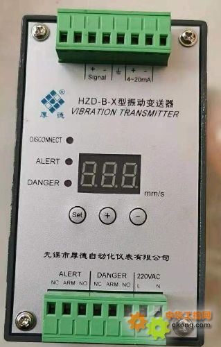

产品名称: 无锡厚德HZD-B-X型振动变送器
型  号: HZD-B-X
价  格:
概述:
      无锡厚德HZD-B-X型振动变送器是采用单片机为核心,通过HD-ST系列振动速度传感器监测旋转机械的振动,如机壳振动,轴瓦振动,机架振动等,并输出振动的位移值或速度值。具有振动监测、双报警设置点、模拟电流输出等功能。适用于电力、石油、化工等工业部门旋转机械转速的监控和保护,如汽轮机、风机、压缩机、电机、泵等。
无锡厚德HZD-B-X型振动变送器技术参数:
供电电源:220VAC或24V DC
输入信号:接受一个ST系列振动速度传感器的信号
灵 敏 度:20mV/mm/s±5%
频    响:5~300Hz
量    程:0~500um(峰-峰值)或0~50.0mm/s(真有效值)
电流输出:4~20mA有源,输出负载≤500Ω
             报警设置:满量程,单刀双掷
             继 电 器:节点容量5A/30VDC或5A/220VAC,
             外形尺寸:120×90×75 mm
             安装方式:导轨安装或就地安装
             导轨安装:35mm标准导轨
安装尺寸:90×80mm(就地安装)
             重 量:约660g
