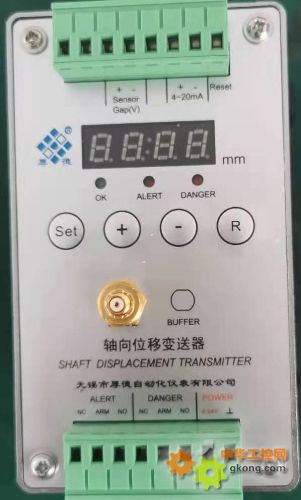

无锡厚德HZW-67A型轴向位移变送器集成了前置器,变送器的功能,仅需要探头、延长电缆配套。具有分体式的所有功能,省却了前置器,使得监测的组件进一步减少,可靠性大大提高。主要监测旋转机械转子的轴向相对于轴瓦的位置。
无锡厚德HZW-67A型轴向位移变送器技术参数:
供电电源:24VDC±10%
输入信号:接受电涡流传感器探头信号,灵敏度8.0V/mm或4.0V/mm
量    程:4mm或2mm
显示方式:四位0.28英寸LED数字显示
LED指示:OK(正常)绿色;Alert、Danger(报警、危险)红色
测量误差:<1%满量程
电流输出:4~20mA有源,输出负载:≤500Ω
报警设置:满量程
继 电 器:节点容量5A/30VDC或5A/220VAC,密封:环氧树脂
复位方式:手动(现场Reset按钮、遥控报警复位端子)
外形尺寸:120×90×75 mm
安装方式:导轨安装或就地安装
导轨安装:35mm标准导轨
安装尺寸:90×80mm(就地安装)
重    量:约660g
