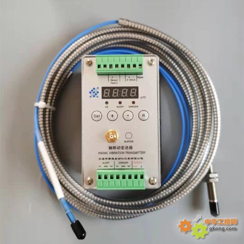

产品名称: 无锡厚德HZD-Z-67A型轴振动变送器
型  号: HZD-Z-6A-7A
价  格:
概述:
无锡厚德HZD-Z-67A型轴振动变送器集成了前置器,变送器的功能,仅需要探头、延长电缆配套。具有分体式的所有功能,省却了前置器,使得监测的组件进一步减少,可靠性大大提高。主要监测转子的径向振动,提供转速转子实时总振动,对旋转机械进行保护并输出模拟电流、报警、停机信号。可方便地与DCS、PLC系统连接。
无锡厚德HZD-Z-67A型轴振动变送器技术参数:
       供电电源:24VDC±10%
       输入信号:接受电涡流传感器信号,灵敏度8.0V/mm
       量    程:0~500μm(峰-峰值)
       显    示:四位0.28英寸LED数字显示
    LED指示:OK(正常)绿色,Alert、Danger(报警、危险)红色
       测量误差:<1%满量程
       电流输出:4~20mA有源,输出负载:≤500Ω
       报警设置:满量程,单刀双掷
       继 电 器:节点容量5A/30VDC或5A/220VAC,密封:环氧树脂
       复位方式:手动(现场Reset按钮、遥控报警复位端子)
       外形尺寸:120×90×75 mm
       安装方式:导轨安装或就地安装
       导轨安装:35mm标准导轨
    安装尺寸:90×80mm(就地安装)
       重 量:约660g
无锡厚德HZD-Z-67A型轴振动变送器订货代号:
       HZD-Z-6A-A□-B□-C□-D□(一体式轴振动变送器)
       HZD-Z-7A-A□-B□-C□-D□(分体式轴振动变送器)
无锡厚德HZD-Z-67A型轴振动变送器选型举例:
HZD-Z-6A-A1-B1-C2-D1;  HZD-Z-6A-A2-B1-C2-D1;HZD-Z-6A-A3-B2-C1-D2;
HZD-Z-7A-A1-B1-C2-D1;  HZD-Z-7A-A2-B1-C2-D1;HZD-Z-7A-A3-B2-C1-D2;
