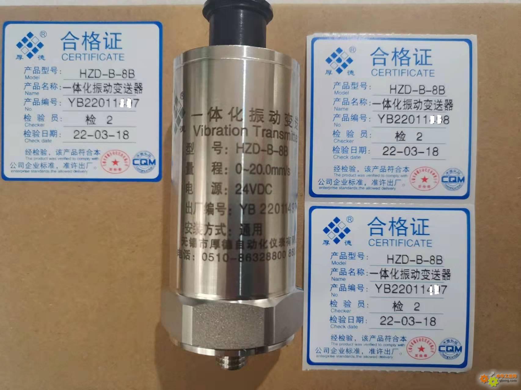

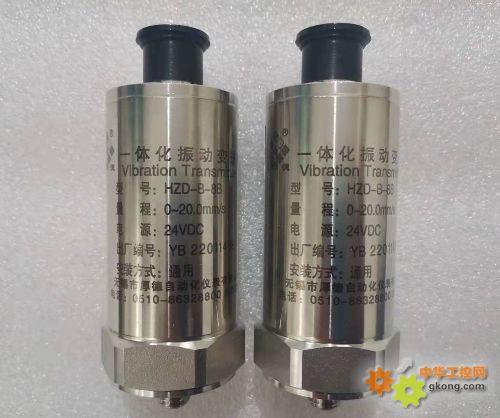

产品名称: 无锡厚德HZD-B-8B型一体化振动变送器
型  号: HZD-B-8B
价  格:
概述:
无锡厚德HZD-B-8B型一体化振动变送器将振动速度传感器、测量电路集成在一起,实现传统的“传感器+监视仪表”模式的振动测量系统功能,适合于构建经济型高精度振动测量系统。该变送器可直接连接DCS、PLC或其它系统,是风机、 水泵等工厂设备振动测量的理想选择。
无锡厚德HZD-B-8B型一体化振动变送器技术参数:
电    源:DC24V±10%
输入信号:取至内置振动速度传感器
灵 敏 度:20mv/mm/s±5%
频率响应:5~300Hz
量    程:0~500um(峰-峰值)或0~50.0mm/s(真有效值)
输    出:4~20mA,无源
输出负载:≤500Ω
接线方式:两芯航空插座
使用环境:-20℃~+65℃, 相对湿度:≤95%
外形尺寸:Φ40×117mm
重    量:约500g
