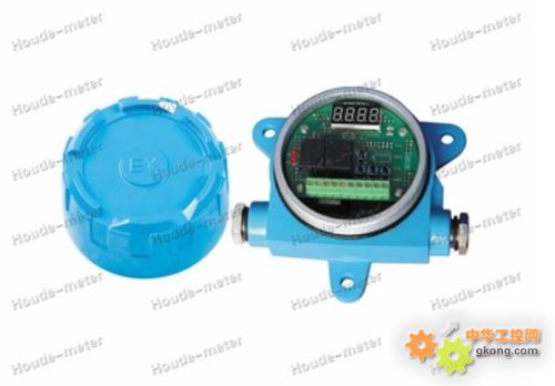

产品名称: 无锡厚德HZD-B-3型防爆电子振动开关
型  号: HZD-B-3
价  格:
概述:
无锡厚德HZD-B-3型防爆电子振动开关是根据GB3836.1-2010《爆炸性环境第壹部分:设备通用要求》GB3836.2-2010《爆炸性环境 第2部分:由隔爆外壳“d”保护的设备》的规定制成隔爆结构,其防爆标志为Ex dⅡCT6,适用于工厂存在或可能存在ⅡA、ⅡB、ⅡC类,T1~T6组可燃性气体、蒸气与空气混合形成的爆炸危险1区、2区场所。
振动开关能监测机器的异常振动,预测机器的损坏,它主要监测转子不平衡、不对中、轴承损坏、皮带损坏等机器故障。该振动开关可以连续监测机器的振动,如果机器的振动超过允许值,该振动开关将提供报警或关闭机器电源,保护机器不受损伤。 适用于各种旋转机械,如电机、离心机、风机、水泵等。
无锡厚德HZD-B-3型防爆电子振动开关功能说明:
安装简便,仅需3只螺栓固定
继电器报警,提供常开的触点输出
4~20mA电流输出(可选)
内部数码管显示,方便用户检测
全封闭的防爆外壳
无锡厚德HZD-B-3型防爆电子振动开关​​​​​​​技术指标:
供电电源: 220VAC±10%50Hz或24VDC±10%
输入信号:内置加速度传感器
灵 敏 度:3.8mv/mm/s2±0.5%
频率范围:5~1000Hz
量 程:0~100.0mm/s
防护等级:IP54
显示方式:四位0.36英寸LED数字显示
显示精度:±1%满量程
光电管LED指示:报警I值、报警II值红色LED
电流输出:4~20mA有源(可选)
报警继电器:节点容量5A/220VAC或5A/30VDC,
常开触点;密封:环氧树脂
外形尺寸:见图(单位:mm)
安装尺寸:116×116mm(正三角形)
安装螺纹规格:M6×14mm
重 量:约1.5kg
