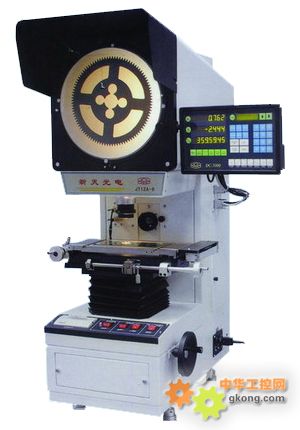

JT12A-300L 轮廓投影仪
轮廓投影仪也称为光学投影仪、数显投影仪,本机是集光、机、电、算一体化的精密数显长度测量仪器,主要用于产品表面轮廓尺寸测量,本机配备投影仪专用数据处理器可快速完成点、线、圆、及其它组合测量,特别实用于车间现场测试,对产品质量进行实时监控。本机上市十多年耐用寿命测试,一直深受广大用的好评。
应用行业:
机械制造业、仪器仪表业、钟表行业和电子工业等有关厂矿的计量室和车间,能高效地检测各种形状复杂工件的表面轮廓。例如:(五金件、冲压件、塑胶产品、螺纹、齿轮、成形铣刀、丝攻等各种刀具、工具和零件。)
产品特点:
◆投影屏成像为正像,符合投影仪测量习惯;
◆高低两档不同的透视照明,适应不同工件的数显要求;
◆非球面聚光镜照明系统,让投影仪投影屏视场明亮匀称,减少数显误差,精度更有保证;
◆采用进口欧斯朗长寿命卤钨灯,满足长时间使用的需求;
◆轴流风机双向散热,提供超强散热能力;
◆带有多功能大屏幕DP100数据处理器。(也可以配备DC-3000数据处理器)
技术参数:
    投影屏:
投影屏尺寸:φ300mm
投影屏旋转范围:0°~360°
旋转角度显示当量:1
旋转角度准确度:6
轮廓仪工作台:
工作台尺寸:340mm×152mm
X
坐标行程:0~150mm),显示当量0.001mm
Y
坐标行程:0~50mm),显示当量0.001mm
Z
坐标行程:0~80mm)(调焦行程)
仪器准确度:(4+L/25)μm,式中L为数显长度,单位:mm
工作台承重:4kg
照明光源:
透射照明12V 100W卤钨灯
反射照明24V 150W卤钨灯
物镜配置:
物镜放大倍数
10×
20×
50×
100×
物方视场(mm
φ30
φ15
φ6
φ3
物镜工作距离(mm
75
69.6
27
26
