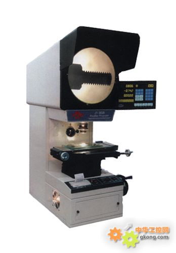

产品名称: 数显投影仪
型  号: JT12A
[url= http://www.sz-shyq.com/ProductShow.asp?ID=123测量投影仪[/url]
数显投影仪产品特点
1、数显投影屏成像为正像,符合光学数显习惯;
2
、高低两档不同的透视照明,适应不同工件的数显要求;
3
、非球面聚光镜照明系统,让投影屏视场明亮匀称,减少数显误差,精度更有保证;
4
、采用进口飞利浦长寿命卤钨灯,满足长时间使用的需求;
5
、轴流风机双向散热,提供超强散热能力;
6
、带有DS-401SM多功能数显表及微型打印机。
数显投影仪用途
数显投影仪是光、机、电、算一体化的精密数显仪器,广泛地应用于机械制造业、仪器仪表业、钟表行业和电子工业等有关厂矿的计量室和车间,能高效地检测各种形状复杂工件的轮廓和表面形状。例如:样板、冲压件、凸轮、螺纹、齿轮、成形铣刀、丝攻等各种刀具、工具和零件。
 数显投影仪技术参数
 投影屏
投影屏尺寸:φ300mm
投影屏旋转范围:0°~360°
旋转角度显示当量:1
旋转角度准确度:6
工作台
工作台尺寸:340mm×152mm
X坐标行程:0~150mm),显示当量0.001mm
Y
坐标行程:0~50mm),显示当量0.001mm
Z
坐标行程:0~80mm)(调焦行程)
仪器准确度:(4+L/25)μm,式中L为数显长度,单位:mm
工作台承重:4kg
照明光源:
透射照明12V 100W卤钨灯
反射照明24V 150W卤钨灯
数显投影仪物镜:
物镜放大倍数
10×
20×
50×
100×
物方视场(mm
φ30
φ15
φ6
φ3
 物镜工作距离(mm
75
 69.6
27
26
