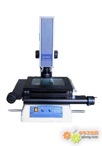

产品名称: SHX2010 二次元影像测量仪,光学影像测量仪
型  号: SHX2010
SHX2010 二次元影像测量仪
    SHX2010二次元影像测量仪采用新颖的外观设计,铸铸基座,外观线条结构理想大方,高性能的影像测量仪测量系统,适用于机械、电子、航空航天、模具、弹簧、齿轮、接线端子、电路板接点、五金塑胶、磁性材料、电子线路、塑料件、元件、手表、小五金冲压业、矿石业、及其它精密小五金行业。本机出厂与加工的过程中经过严格的试验(环境、模拟运输、振动、等其它试验)来保证机台的稳定性和测量时的可靠性,我们采用优质的工作台、导轨和光学镜头,使测量时的影像效果和精度更高。
影像测量仪技术参数:
   工作台
金属台尺寸
404×228mm
玻璃台尺寸
260×160mm
运动行程
200×100mm
仪器重量
110kg
外型尺寸
756×540×860 ××高(mm
   测量与瞄准系统
摄影机
彩色1/2"CCD
变焦物镜倍率
0.74.5X
视频总倍率
18120X
物方视场
71.1mm
Z轴升降
150mm
工作距离
108mm
数显分辨率
1um
测量精度
XY坐标测量示值误差3+L/200)um
照明
表面光源与透射光源均用LED,亮度可调  电源:  220V(AC)50HZ30W
测量软件
自动测量软件、自动寻边、可测点、线、圆、圆心距、角度、摆正等
功能用途:
   本机结合光、机、电一体将工件摄入电脑图像处理并放大20125倍,显示于屏幕上,可以直接拍照存档或做表面观察、量测、绘图,其测量数据可做spc统计,制成excel报表,word文档处理数据,绘制图档可以转成autocad应用,autocad图形也可以调入电脑软件中与工件对比,制成资料,可以在电脑上储存、列印,更可透过网络进行传送。
