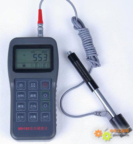

产品名称: 里氏硬度计
型  号: MH-180
MH180里氏硬度计
一、概述:
MH180便携式里氏硬度计依据里氏硬度测量原理,可以方便快捷地对多种金属材料进行测量,即刻显示硬度测量值的同时,可以在不同硬度制式间自由转换,性能稳定,价格实惠。是美泰公司力推的一款超值性价比的实用型硬度计。
二、技术参数:
 测量范围:
(170-960)HLD,(17-68.5)HRC,(19-651)HB,(80-976)HV,(30-100)HS,(59-85)HRA(13-100)HRB
测量方向:支持360º(垂直向下、斜下、水平、斜上、垂直向上)
硬度制式:里氏(HL)、布氏(HB)、洛氏B(HRB)、洛氏C(HRC)、洛氏A(HRA)、维氏(HV)、肖氏(HS)
显示:四分之一点阵液晶
数据存储:最大500组(冲击次数321
工作电压:3V2AA尺寸碱性电池串联)
持续工作时间:约100小时(不开背光时)
三、适用材料:
钢和铸钢、合金工具钢、不锈钢、灰铸铁、球墨铸铁、铸铝合金、铜锌合金(黄铜)、铜锡合金(青铜)、纯铜、锻钢
四、主要应用领域:
模具型腔。
轴承及其它零件。
压力容器、汽轮发电机组及其设备的失效分析。
重型工件。
已安装的机械或永久性组装部件。
试验空间很狭小的工件。
要求对测试结果有正规的原始记录。
金属材料仓库的材料区分。
大型工件大范围内多处测量部位的快速检验。
五、工作条件:
环境温度:操作温度-20~+60℃;存储温度:-30℃~+60
相对湿度≤90%;
周围环境无强烈振动、无强烈磁场、无腐蚀性介质及严重粉尘。
