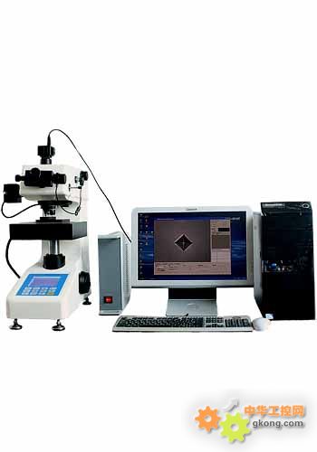

产品名称: 自动测量显微硬度计
型  号: SCHV-2.0
SCHV-2.0 自动测量显微硬度计-维氏测量软件
仪器性能介绍
一、自动测量显微硬度计广泛用于冶金,机电,模具等领域, 可对试样的硬度或表面硬化层进行分析测试,是机械加工领域高精度零件测试必不可少的分析测试仪器;
二、主机可以通过RS232和硬度计通信,可选择不同的步长对X轴Y轴移动,特别适合对渗碳层试样的硬度或硬化层深度进行测量,可配置不同载荷,能对不同的试样进行测量.并能生成图文报表并储存.使用户操作简单,使用便捷;
三、该维氏硬度计软件还能分别控制硬度计的转塔, 灯光,保荷时间,载物台移动,加载荷等,可进行PC机对硬度计的命令控制.同时硬度计也会返回执行命令信号.做到上下位机相互通讯, 该软件界面友好, 人性化,稳定,可靠,机械定位精度非常高.完全能满足测试要求;
四、该仪器可以单点测量维氏硬度压痕,也可以连续多点。自动加荷后测定硬度压痕,同时可提供硬度分布曲线,根据该曲线得到相应的硬化层深度。所有的测量数据和计算结果以及压痕图像都可以生成图文报表,并可以打印或储存。
自动测量显微硬度计技术参数:
试验力: (0.098、0.246、0.49、0.98、1.96、2.94、4.90、9.80)N
        (10、25、50、100、200、300、500、1000)gf
试验力加卸载控制: 全自动(加载/保荷/卸载)
测量显微镜放大倍率: 100倍、400倍
试验力保荷时间:(5~60)S
测微鼓轮最小分度值:0.015μm
测量范围:1H~2967HV
语言:英文
摄像装置CCD:日本TOTA-560Ⅲ
X-Y移动方式:
    自动移动(电脑控制)尺寸:100mm×100mm
                        行程:25mm×25mm
                        最小移动距离:0.01mm
                        最大移动距离:70mm
                        分辨率:0.01mm
试件最大高度:90mm
试件最大宽度:120mm
输出:内置打印机,RS232串行接口
电源:110V/220V,60/50Hz
外型尺寸:(425×245×490)mm
重量:45Kg
