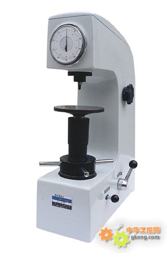

HR-150A 洛氏硬度计(手动型)
HR-150A 洛氏硬度计介绍:
  本机是最基本型的金属材料硬度测量仪。弧形机身设计、稳重的方型底座。测量过程为全机械式,从测量开始到完成测量只需78秒钟时间。自带显示精度为0.5度的读数表盘,可快速的读出HRA HRB HRC值;也可以选择洛氏的其它标尺(HRDHRFHRGHRHHREHRKHRLHRMHRPHRRHRSHRVHR-150A是洛氏硬度测量仪系列中最耐用、价格最优惠的机型。有测量精度高、数值稳定、不受外界温度影响等特点。
HR-150A 洛氏硬度计主要应用:
  五金加工、模具制造、机械加工、原材料硬度测量、热处理、金属硬度测量等行业。
HR-150A 洛氏硬度计技术参数:
u       测量范围:20-88HRA20-100HRB20-70HRC
u       试验力:588.4980.71471牛顿(60100150公斤力)
u       试样允许最大高度:170毫米
u       操作方式:手动
u       压头中心至机壁距离:135毫米
u       硬度分辨率:0.5HR
u       外形尺寸:466 x 238 x 630毫米
u       重量:约65千克
HR-150A 洛氏硬度计主要附件:
->大平试台:1        ->金刚石圆锥压头:1
->小平试台:1        ->1/16钢球压头:1
->V形试台:1        ->标准洛氏硬度块:5
->使用说明书          ->合格证
