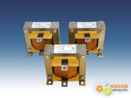

产品名称: 单相进线电抗器
型  号: SDLR-SIN
价  格:
单相进线电抗器用于电网进线中,能有效抑制谐波,限制电网电压突变和电网系统操作时产生的电流冲击对变频器、直流调速器等配套设备造成的损害;同时净化电网,减少整流单元产生的谐波电流对电网的污染。
1.额定电压:220V/50Hz,380V/50Hz;
2.抗电强度:铁芯-绕组3000VAC/50Hz/1min;
3.绝缘电阻:铁芯-绕组500VDC,绝缘阻值≥500MΩ;
4.电抗器噪音小于60dB(与电抗器水平距离1米测试);
5.适用于无功功率补偿和谐波的治理;
6.产品执行检验标准:
   IEC289:1987  电抗器
   GB10229-88    电抗器(eqv IEC289:1987)
   JB/T9644-1999 半导体电气传动用电抗器
