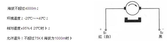

 二、使用说明                                                                                             接线说明
