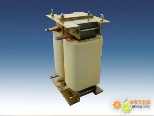

产品名称: 直流平波电抗器
型  号: SDLR-DC
价  格:
直流平波电抗器用于变频器的直流侧,电抗器中流过的是具有交流分量的直流电流。它的主要用途就是将叠加在直流电流上的交流分量限定在某一规定的数值; 减少和防止因冲击电流造成整流桥损坏和电容过热;提高功率因素,降低直流母线交流脉冲,限制电网电压的突变。
一、技术特点
1、系统电压: 400V-1200V/50Hz;
2、抗电强度: 铁芯-绕组 3000VAC/50Hz/1min;
3、绝缘电阻: 1000VDC绝缘阻值≥100MΩ;
4、电抗器噪音: 小于60dB(与电抗器水平距离点1米测试);
5、防护等级: IP00;
6、绝缘等级: F级以上;
7、产品执行标准:
      IEC289:1987  电抗器
     GB10229-88    电抗器(eqv IEC289:1987)
     JB/T9644-1999 半导体电气传动用电抗器
二、应用
斯达尔星电抗器可匹配国内外各种品牌变频器、全数字直流调速器等设备使用,直接替代西门子、ABB、GE、AB、LG、富士、施耐德、三垦、安川、三菱、东芝、松下、日立等进口电抗器;还可直接为各种国产品牌变频器、直流调速器配套电抗器。产品特点:性能稳定、温升低、寿命长、外形美观、价格合理;广泛应用于电力、冶金、机械、钢铁、纺织、造纸、石化等行业。
